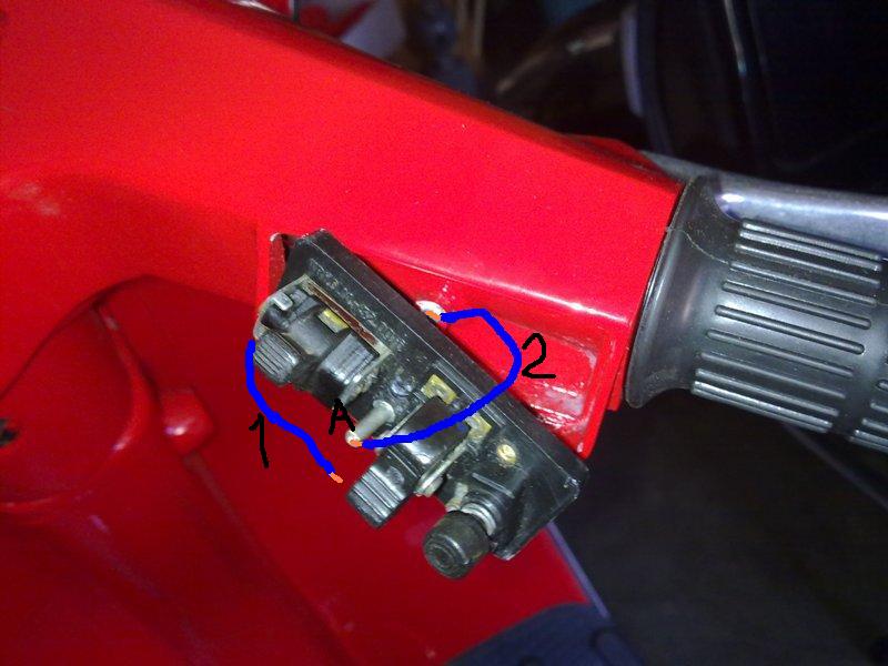

per fare una prova, ho fatto cosi:
Per metterlo a massa, ho collegato un cavetto "2", dal piolo "A" fino al foro filettato.........
Il cavetto "1", simula il lavoro del tastino: quando viene collegato al punto "A" dovrebbe spegnersi! Ma non funziona.......
Dov'è che sbaglio? Purtroppo non me ne intendo
64,22 KB
ma dove metto a massa?

Inserito il - 20/10/2011 : 13:55:52  Mostra Profilo Invia a sanrem un Messaggio Privato
Dalla foto non si vede bene , ma sono abbastanza sicuro che quel cavo sul punto 2 non va bene a massa perché c'é della vernice che isola , quindi se vuoi simulare bene la cosa , prendi un cavetto lungo lo colleghi al carter , magari sotto una vite del copriventola e vai a fare contatto sul cavo rosso (morsetto M). Cos'í simuli il tastino di spegnimento e vedrai che si spegne se hai collegato i cavi correttamente nella scatolina !!

Inserito il - 20/10/2011 : 20:04:53  Mostra Profilo Invia a Obo un Messaggio Privato
non ce la vernice che isola.............
......il problema e' che nella scatoletta non ho collegato rosso con rosso!
Infatti ora funziona.............
