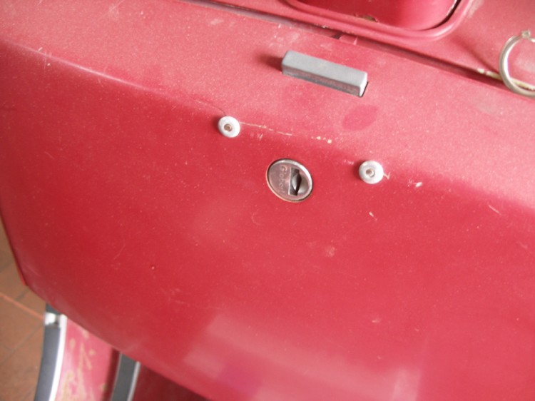

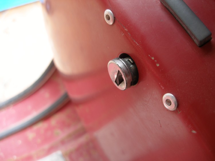

Ecco come promesso come fare a smontare quel dannato blocchetto notolino o serratura del bauletto, che dir si voglia, della pk 50s
Vista esterna per vedere di che si parla.. Immagine:

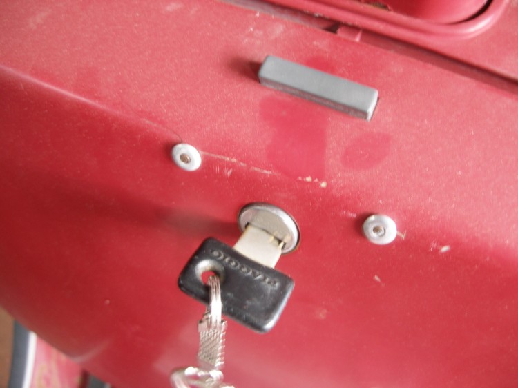

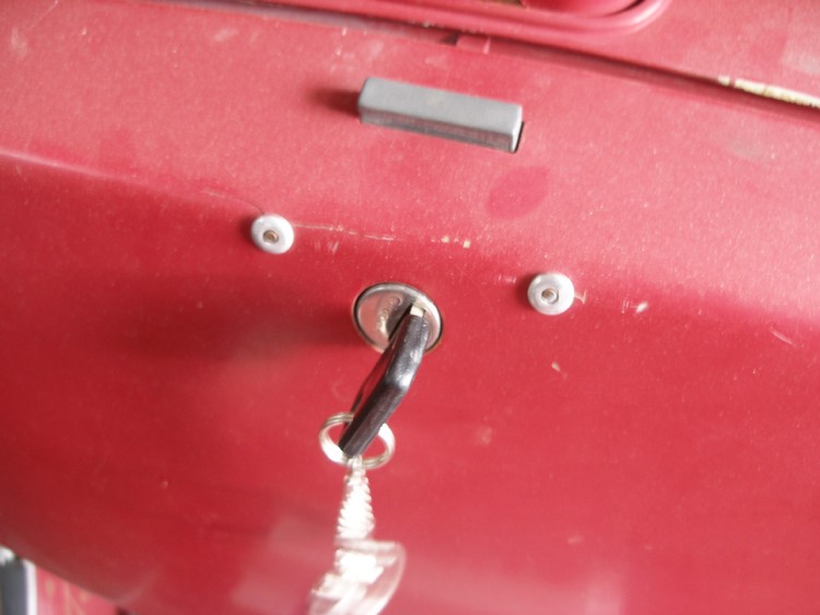

Inseriamo la chiave(se non la hai devi comunque forzare un pò ed aprire il bauletto) Immagine:
 61,65 KB
Chiave il posizione aperta Immagine:
 65,53 KB

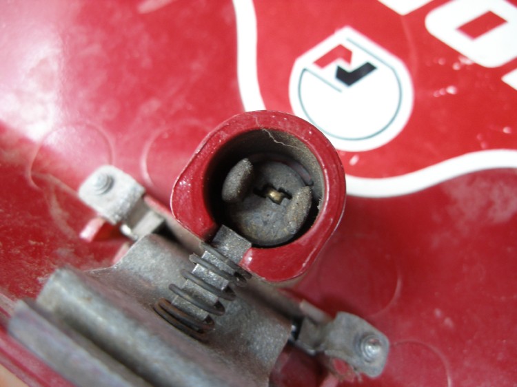

apriamo il bauletto, ora vista interna della serratura Immagine:
 76,85 KB

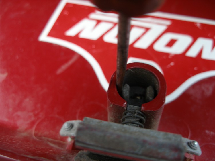

Procuriamoci un piccolo cacciavite a taglio come questo(magari uno anche un pò + nuovo ) Immagine:
 68,28 KB

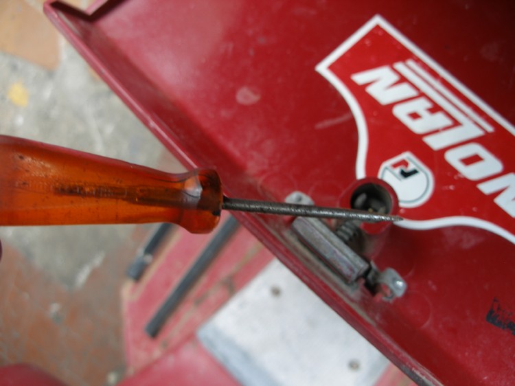

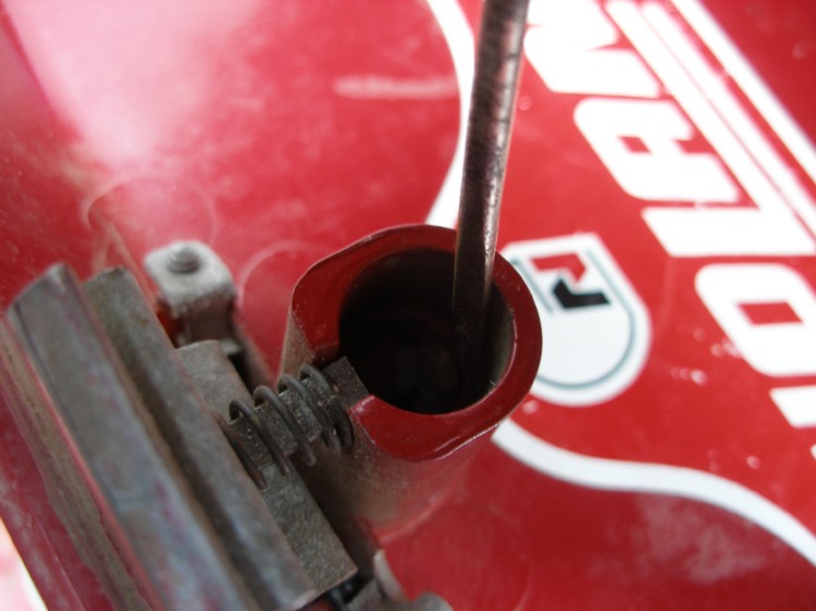

Adesso lo inserisci fra il notolino e il copro dello sportellino in direzione di uno di quei due perni che vedi son a sporgenza.. guarda bene che si vede che dal fianco di uno sporge un aletta.. Immagine:
 62,8 KB
Un pò di movitento per far si che l'aletta rietri nel notolino e inizzia a sfilarsi da solo..caso mai una volta che senti di aver spinto l'aletta puoi pure aiutare la fuoriuscita spingendo il notolino Immagine:

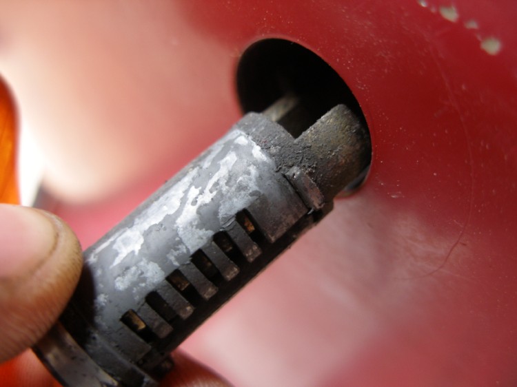

dal lato esterno vediamo che il notolino inizzia ad uscire Immagine:
 48,76 KB

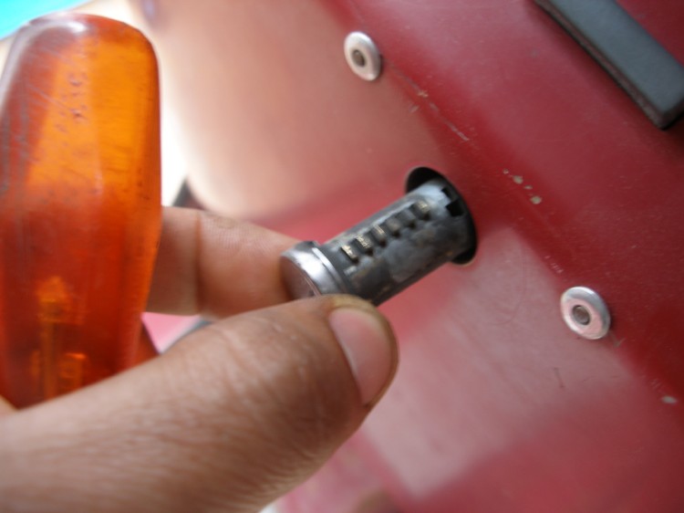

Ora sfiliamolo con le dita Immagine:
 51,84 KB
Eccolo uscito Immagine:
 58 KB

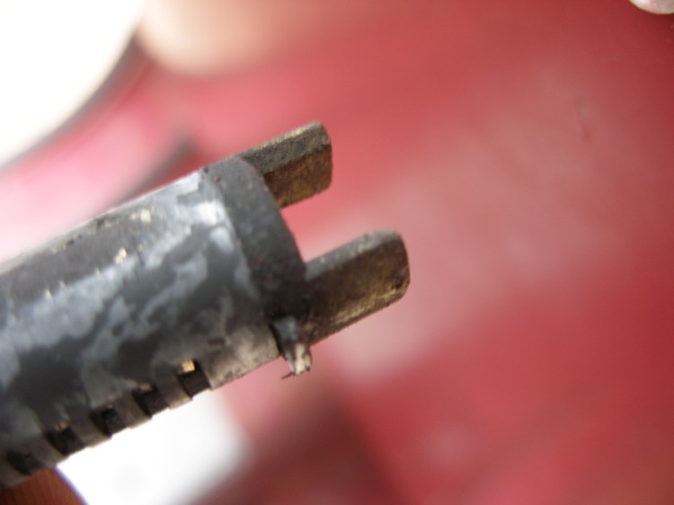

Ecco il particolare dell'aletta che lo tiene e che devi far rientrare per far si che sfili Immagine:
 42,07 KB
Se Hai altre difficoltà chiedi Buon Lavoro |
