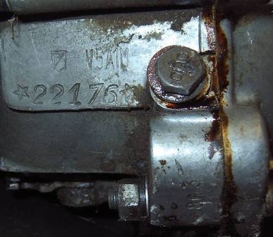

Problema grosso? Nella pulizia del motore mi sono accorto che sul carter non ce il codice v5a1m, probabilmente hanno sostituito gli originali! Per iscrizione fmi questo e un grosso problema? Cosa devo fare? Consigli?
Inserito il - 07/10/2011 : 21:29:53  Mostra Profilo  Visita l'Homepage di poeta  Clicca per vedere l'indirizzo MSN di poeta Invia a poeta un Messaggio Privato
è una delle foto necessarie quella della sihla motore, fondamentale alla iscrizione FMI, la sigla DEVE essere quella del modello e ci guardano di certo....
un bravo "artigiano potrebbe replicare la sigla esatta"---- un lavoro grossolano verrà però altrimenti bocciato...
ma che cavolo di vespe avete?
Motori differenti e telai punzonati sulle pedana si vede di tutto sul forum... una vespa FMI non è una porkeria... PUA!

poeta.. purtroppo sono incappato in questo problema, che alla fine voglio dire.. sono mezzi di 40..50 anni.. è prevedibile che alcuni di questi possano aver avuto dei problemi... ora come faccio io a recuperare un carter con la sigla giusta?
dove diavolo la vado a recuperare?
possibilità photoshop da escludere a priori???
datemi una mano per favore...

ragazzi un info: se il telaio ha il numero 5225** il motore indicativamente deve avere la siglia v5a1m e il progressivo intorno a quali numeri? un progressivo qualsiasi va bene?
grazie x l'info..

Inserito il - 10/10/2011 : 16:48:47  Mostra Profilo Invia a Maggio un Messaggio Privato
vi allego immagine motore. con questi codici è affiancabile ad una 50L del 1967??? deve essere a 6 cifre o a 5 cifre?
questo deve essere stato smontato da una vespa del 66 a detta del proprietario..
