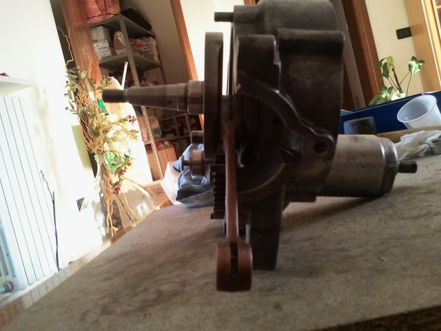

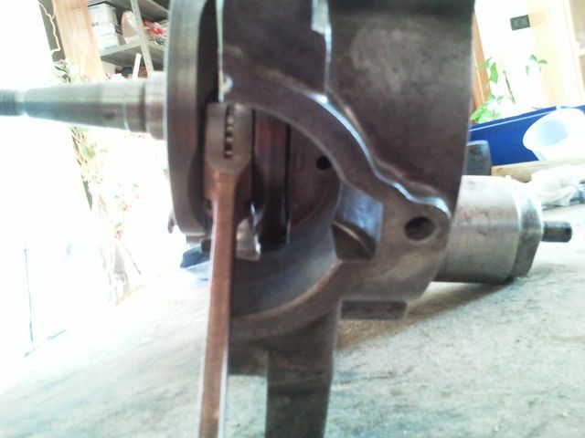

Mi era venuto questo dubbio, i cuscinetti sono a battuta, ho controllato, sembra quasi che l'albero sia troppo largo per questo carte... che sia stato impbiellato male?...

inserisco le foto...

L'albero è lui... chiudi e batti con il mazzuolo sugli assi poi ruota dovrebbe liberarsi, è frenato dalla spinta dei cuscinetti sulle sedi delle spalle dell'albero, due bottarelle a dx e sx e và in centro...
