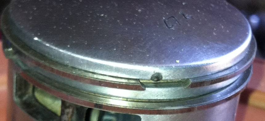

Ho visto che giova tantissimo alla vespetta pulire maniacalmente il gruppo termico dentro e fuori, e specialmente al pistone e nelle sedi delle fasce e fasce......
sembrerà strano che togliendo quella morchia inseccolita acquista maggiore compressione...
ecco il particolare in foto

Sinceramente io togliendo quella morchia dalle sedi delle fasce al 102 ho avuto una lieve compressione in più, ma poi torna come prima subito

E' una mia impressione o il cielo del pistone ha preso una granditata???
Scherzi a parte quoto Vincy95 comunque l'importante è che il mantello pistone non sia bruciacchiato
...nel dubbio tengo giù...
Infatti il mantello del pistone 102 mio è bruciacchiato
Dopo la lucidata si è caricata elettrostaticamente e attirava povere che ho nel locale..... Io ho solO il cielo co morchia e mantellO con qualche morchia ma non bruciacchiata
il mantello bruciacchiato è l'inconfondibile segno del motore spompato

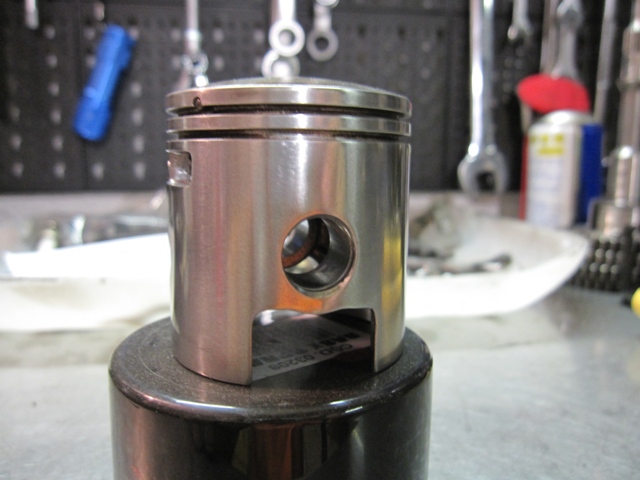

Vincy95 ha scritto:
Ecco il mio pistone è piu o meno come questo...non l'ho voluto pulire con la carta vetrata perchè avrei solo tolto decimi, peggiorando la situazione
13,11 KB
ciao!
quel pistone se vuoi torna nuovo.
ti suggerisco di lavarlo prima bene con la benzina, togliere le fasce e incominciare a passare prima la carta abrasiva da 800 con olio poi la 1200 sempre con olio e per finire la 2000 a secco. vedrai che torna nuovo. ti posto una foto del mio pistone che era ridotto come il tuo. ora l'ho montato con le fasce nuove ed è perfetto!
la stesso trattamento per il cilindro.
spero di eserti stato di aiuto!
