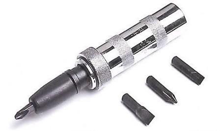

allora in questo caso ti suggerisco di fare in questo modo.
devi prendere un cacciavite predisposto per battere con il martello piu' grande di quello che hai usato finora. fai in modo che il blocco motore non si muove e con una forte spinta e girando ce la dovresti fare. logicamente il cacciavite dovra' essere piu' lungo e piu largo di poco.
seconda soluzione č usare un "CACCIAVITE A PERCUSSIONE" questo che vedi nella foto. si usa battendo sopra con un martello e contemporaneamente giri la vite.
