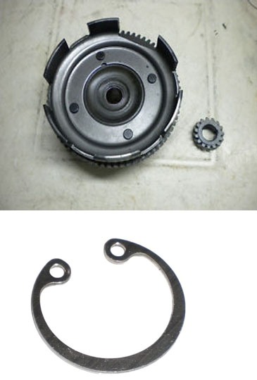

per rimuovere la campana della frizione devi aprire il motore in quanto nella parte interna č tenuta ferma da un anello seeger.
in gergo intendo questa come "CAMPANA DELLA FRIZIONE"
43,31 KB

intende ovviamente il cestello portadischi....
per levarlo serve l'estrattore, i dischi comunque vanno tolti dopo che hai sfilato tutto il pacco frizione e non prima... solo dopo lo fai esplodere...
