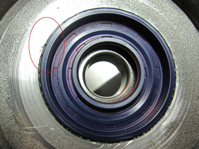

Ciao una info : vespa primavera: ho inserito il paraolio P1 che va montato con la parte metallica verso la frizione,nel carter principale, misura 22,7x47x7, codice Piaggio 289305 , dopo aver inserito il cuscinetto di banco e il seger.
Ma dopo aver inserito l'albero motore sembra che l'albero tocchi il paraolio in modo tale che l'albero gira con un po' di sforzo.
E' normale che il paraolio tocchi l'albero giusto?

il paraolio non deve toccare l'albero,deve fare battuta con il carter a filo,senza sporgere,e l'albero deve girare libero.

è anche vero che una volta chiuso il motore l'albero "sforza" un pochino e quindi va assestato con dei leggeri colpi di mazzuolo in alluminio a destra e sinistra. come fai a dire che tocca sul paraolio? non ricordi di averlo inserito fino a battuta?
solo tu puoi dirci quello che hai fatto...
ti allego una foto di come va a filo del carter come gia' detto da ut.150
