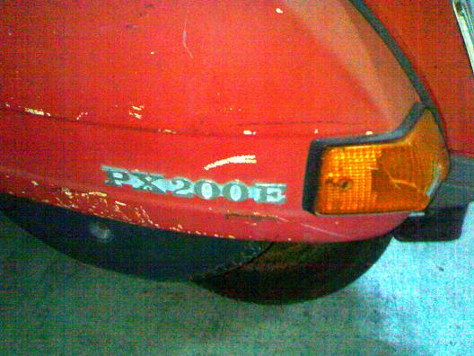

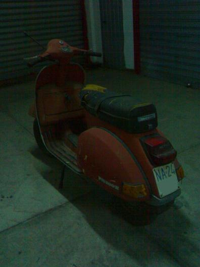

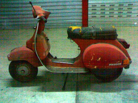

vesponept ha scritto:
ah si.. l altra donna...... certo che esiste.. si può essere blasfemi su tutto.... ma non sul mulo!!!!!!!!!!!!!!
per convincere eventuali scettici:
