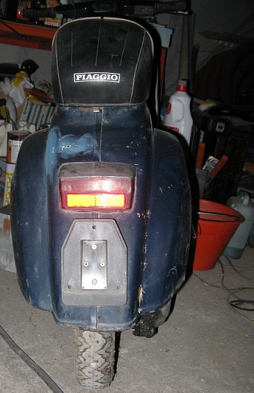

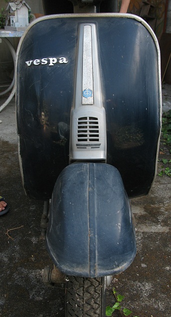

Un paio di foto per dare un'idea.
110,42 KB
109,38 KB
Comunque dato che si tratta adesso di un eventuale restauro, apro un post su restauro per farvi vedere purtroppo i lati drammatici della stessa e per avere i vostri preziosi consigli.
Un saluto
