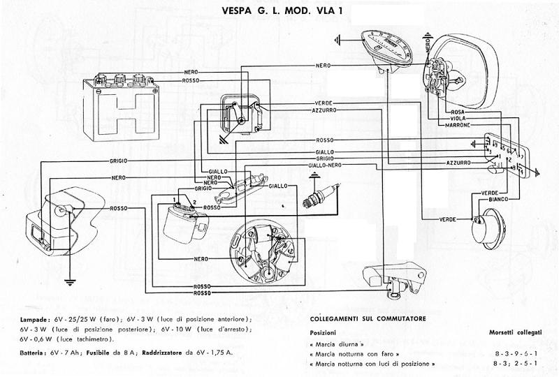

ho confrontato un pò di impianti elettrici e quello che ho montato assomiglia davvero a quello della sprint ma ci sonoalcuni passi che proprio non capisco, io ho lo statore con quattro fili in uscita la sprint ne ha cinque come si fa a collegarli correttamente, il nero fa ponte sulla bobina? Sono ancora in alto mare stasera faro un pò di prove e magari inserisco qualche foto. Inoltre c'è la questione dello stoppartendo dal presupposto che il negativo sia il nero e che vada anche a massa ma come fa a accendere la lampadina se l'interruttore collega il blu (+) con il nero vicino al pedale, ma non dovrebbe fare corto?
Inserito il - 04/07/2011 : 17:39:48  Mostra Profilo  Visita l'Homepage di mimmo  Clicca per vedere l'indirizzo MSN di mimmo Invia a mimmo un Messaggio Privato
intando eccoti lo schema originale:
70,51 KB
io ti consiglio di ripristinare il tutto com'era originale, la tua vespa lo merita ampiamente...

Aggiornamento (nella speranza che qualcuno mi venga in aiuto). Ho fatto una serie di foto per capirci qualcosa e sono giunto alla conclusione che l'impianto l'ha collegato una scimmia daltonica. ecco la foto:
Allora ho confrontato con lo schema del forum e i cavi sono effettivamente quelli della sprint ma: i due connettori che vanno alla bobina li hanno lasciati del gl, la scatola di collegamento come lo statore è a quattro fili e quindi non hanno collegato il blu e il verde non mi torna, nel devioluci hanno tirato a caso gli attacchi ai fari e nel fanale anteriore giallo e viola sono invertiti. per adesso basta così. Dimenticavo, dallo statore che ora è in officina escono il nero il rosso il giallo e il giallonero-(verde?)ma non il blu.

Il pistone mi è giunto solo lunedì sera quindi ci ho messo mano subito e aadesso sono nel pieno del rimonto ma, nel frattempo, avevo acquistato un pò di cosette da immettere al posto del garbuglio precedente tra cui i cavi completi per impianto con batteria da "la vespa 2", impianto corretto per numero di cavi ma non tutti del colore originale (bianco-nero per giallo-nero, arancio per rosso, grigio verde per verde ) e corto per arrivare al faro dietro (quindi morsetti e giunte) e parecchio grosso di guaine quindi moccoli per passarlo. Ho cambiato anche ganasce freno post. e tutti i cavi (moccoli su uno del cambio che ha la guaina troppo corta di 1.5-2 cm ,oramai era tutto chiuso e mi sono arrangiato con la vite di regolazione. ma ora che sono vicino alla meta mi si pone un piccolo ostacolo : non mi ricordo come erano attaccati rosso e nero sulla bobina , premetto io non ho sotto la bobina originale ma una buona replica, mi hanno dato anche l'originale che porta i numerini come da schema (1 e 2) solo che guardando il disegno dello schema i numeri sono invertiti ovvero il nero (2() è sul connettore più a destra ,più vicino al carter volano, e il rosso (1) è sul connettore più esterno. La domanda era :è giusto così? la mia bobina è esteticamente identica all'originale e simile a quella disegnata sullo schema , posso considerare che sullo schema è giusto seguire i numeri più che il disegno? succede niente se collego sulla bobina i fili invertiti nero e rosso? Con il tester posso capirci qualcosa? Rispondetemi vi prego che volevo vedere se per questo we iniziavo il rodaggio. Grazie P.S. Lo so che è già una mezza restaurata e nemmeno tanto bene ma ho rimesso il suo raddirizzatore e stò aspettando la batteria ( ovviamente non originele ma una sigillata 6V 7.2A ) il motore è rifatto da un vecchio meccanico piaggio ( non ha voluto cambiare troppi pezzi perche era meglio così ) ma è il meglio che per ora possa fare poi con la prossima si vedrà di fare di più.
