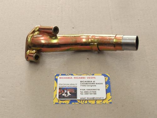

dovrebbe esssere questo il collettore Ø 19 due fori per pk? perche avrà sulla flangia, saldate quelle prolunghe?
27,13 KB
