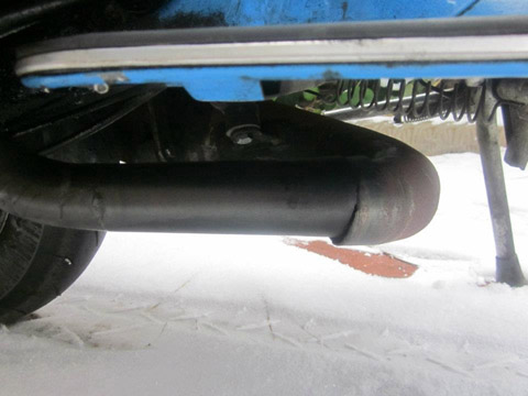

Provata la polidella! Ovviamente la v6+... Ho mandato a Carmelo la mia padella e in brevissimo tempo me l'ha fatta, lavoro di ottima qualità, si vede che sa farlo molto bene! Per quanto riguarda le prestazioni prende un pò dopo della padella ma da molti giri in più, in pratica si avvicina all'espansione e mantiene un rumore "accettabile" al minimo, poi quando apri... Vabè lasciamo stare Comunque per antisgamabilità molto meglio dell'espansione perchè quella fa veramente troppo casino e poi se dovete scegliere tra le due vi consiglio la polidella perchè la marmitta di Quattrini fa veramente CAGARE, ha le staffe sbagliate, tocca d'appertutto e in meno di 1000 km di vita si squaglia... Poi esce il silenziatore... insomma un gran casino.

P.S. Eccovi una delle tante belle cose che vi succederà se prendete questa marmitta

Inserito il - 21/02/2012 : 14:26:58  Mostra Profilo Invia a fede200e un Messaggio Privato
però... ottime saldature!!

e meno male che se la fanno pagare fior fior di quattrini!
