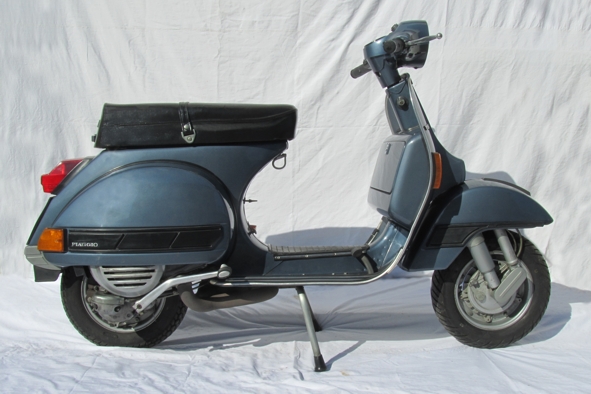

ciao a tutti,
ho da poco ritirato un px200e del 1983 in buone condizioni.
178,96 KB
L'unico, per il momento problema che si č presentato, č che quando accellero in seconda e terza marcia tende ad avere dei vuoti come se mancasse alimentazione.
Ho pulito il carburatore, regolato a 2,5 giri la vite dell'aria e lucidato i due contatti del pickup, ma il risultato č sempre lo stesso.
Avete qualche suggerimento?
ciao e grazie
