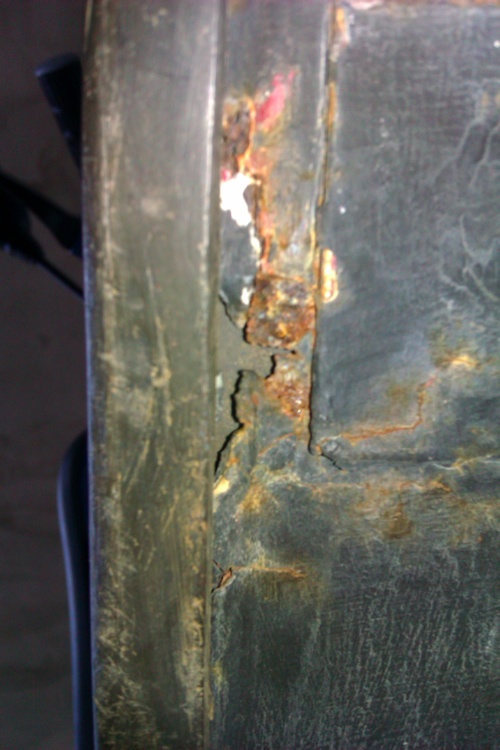

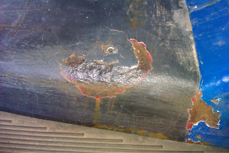

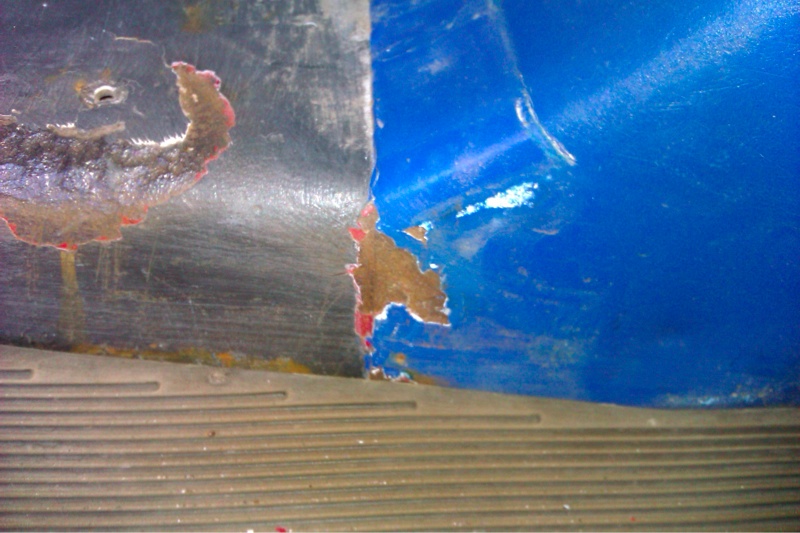

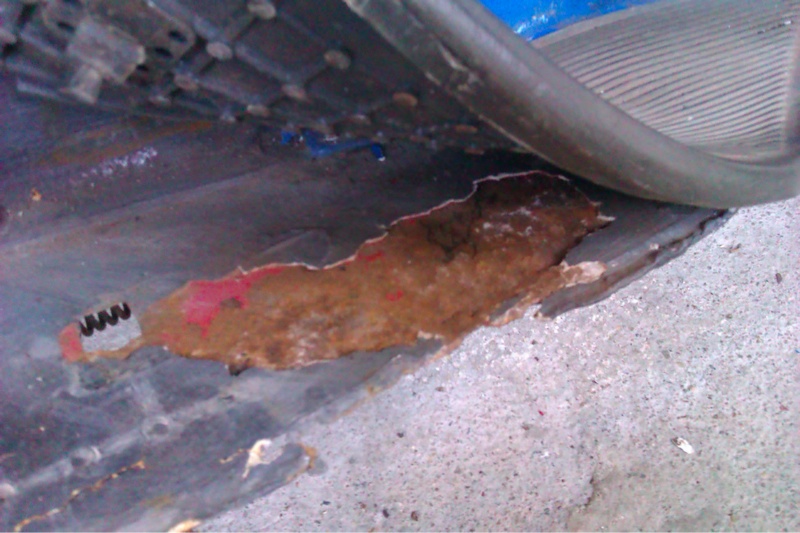

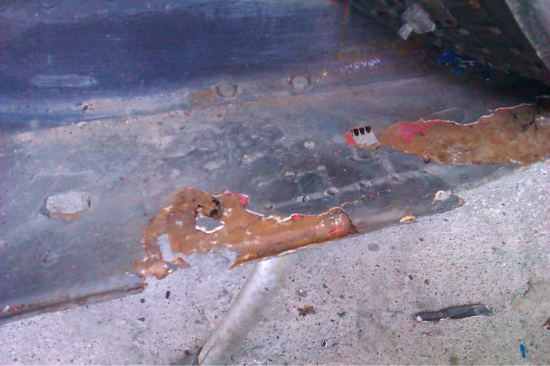

Allora, come richiesto ecco le foto. Ci tengo a fare una precisazione, se ho detto che non si può sistemare è per il fatto che non ci sono soldi, zero assoluto, disoccupato io e disoccupata mia moglie con due figli di 11 e 3 anni!! Questo è il sopra:
 161,6 KB
 207,28 KB Il sotto:
 122,51 KB E questa è una pedana, l'altra è pure peggio di questa:
 170,67 KB
 158 KB Il destino di questa vespa è segnato, sarà svenduta per due soldi o per pezzi o a qualcuno in grado di ripristinarla!! |

se non hai soldi per il momento.. trattala con del ferox, in modo da bloccare la ruggine,mettila da parte e aspetta tempi migliori per sistemarla.. non è un malato terminale

| tranquillo, non preoccuparti, se non hai soldi fai una cosa del genere, gratti tutta la zona dove c'è la ruggine fino ad eliminarla poi se hai un amico carrozziere o qualcuno che lavora in un colorificio anche di quelli industriali o al max lo compri con 5€ ti fai fare 200 grammi di fondo epossidico in bicomponente e lo puoi mettere anche con un pennello e poi la puoi usare tranquillamente, il fondo anche se non è colorato è comunque isolante per la ruggine, poi quando avrai la possibilità sistemerai la pedana, secondo me il metodo che ti ho detto è il metodo meno dispendioso e più efficace.. se no mi dai il tuo indirizzo e ti spedisco io un po di fondo epossidico bicomponente che mi avanza.. senza problemi!!! |
