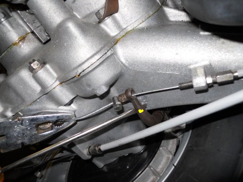

al momento no ho foto della mia, ma ti posto una foto rubata da un altro utente del forum.....
il puntino giallo indica dove trovo la goccia di olio

Inserito il - 23/06/2011 : 17:01:19  Mostra Profilo Invia a Steck81 un Messaggio Privato
si si avevo immagg fosse li.. m volevo vedere le foto del tuo pezzo smontato, per darti un consiglio...
