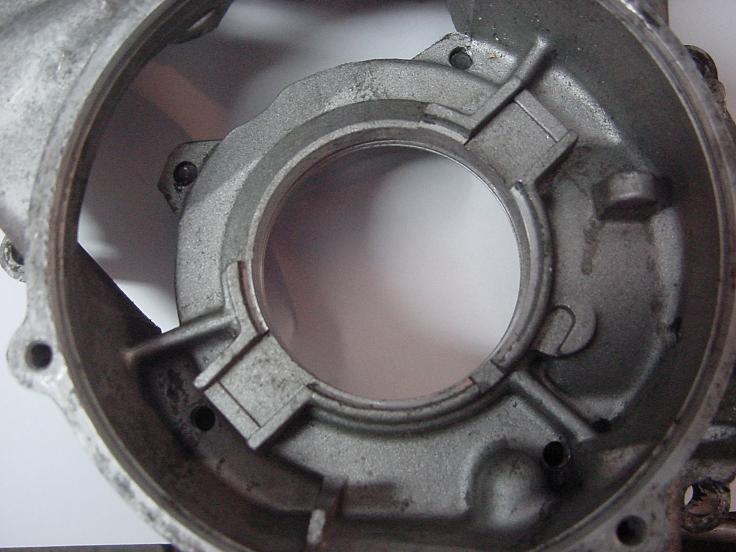

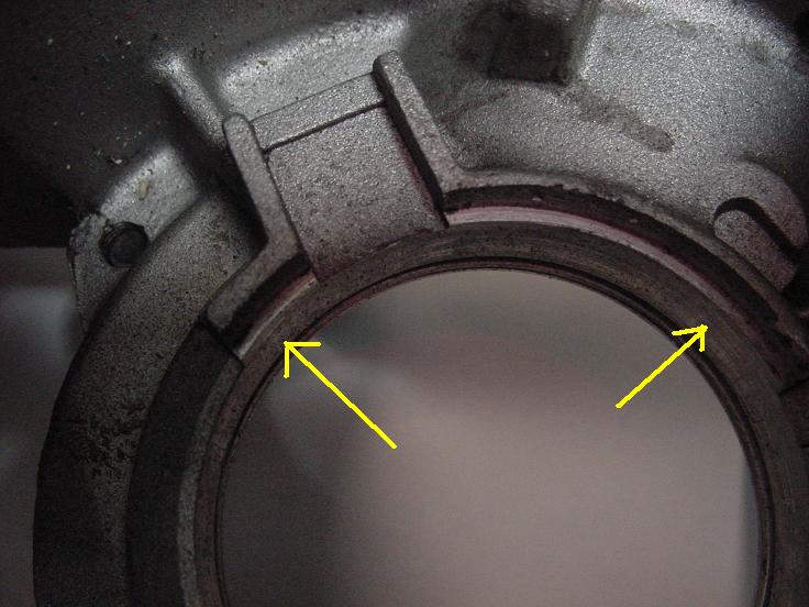

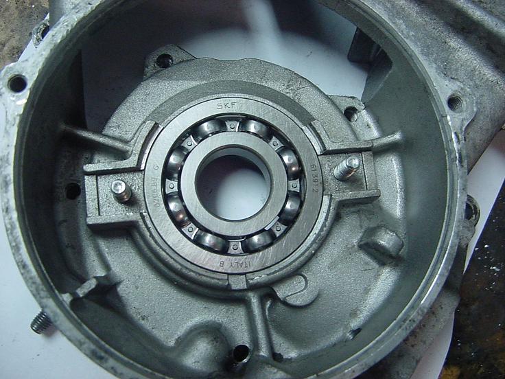

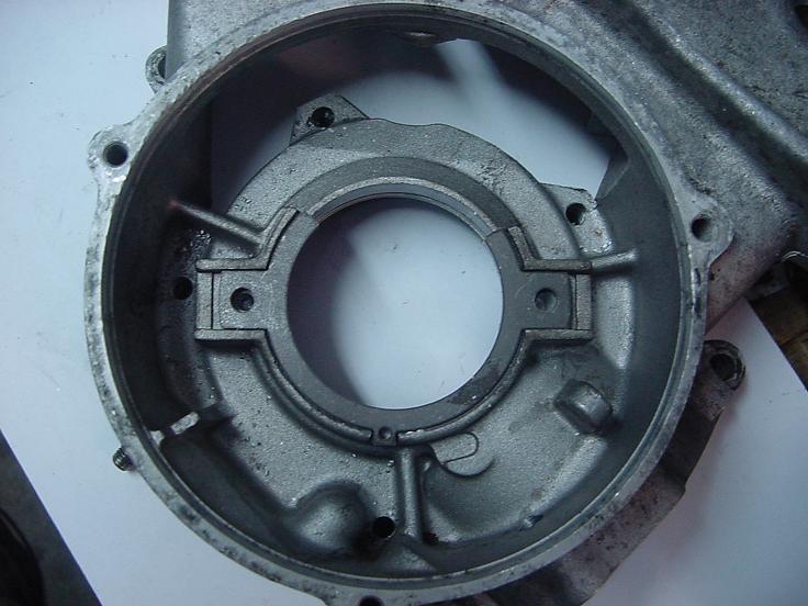

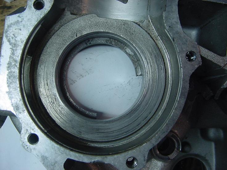

Oltre ad avere il parastrappi esploso, l'albero motore sbiellato, lo statore distrutto, il motore di peppinos aveva anche la sede del seeger che trattiene il cuscinetto di banco lato frizione andata; quando ho aperto il motore ho scoperto che non c'era nessun fermo che tratteneva il cuscinetto....
vero è che il cuscinetto è "bloccato" sull'albero dalla frizione, ma...., anzi come dice un amico: però
guardate un pò
qui si nota meglio
e questo succede quando ci si rivolge a meccanici sui generis...

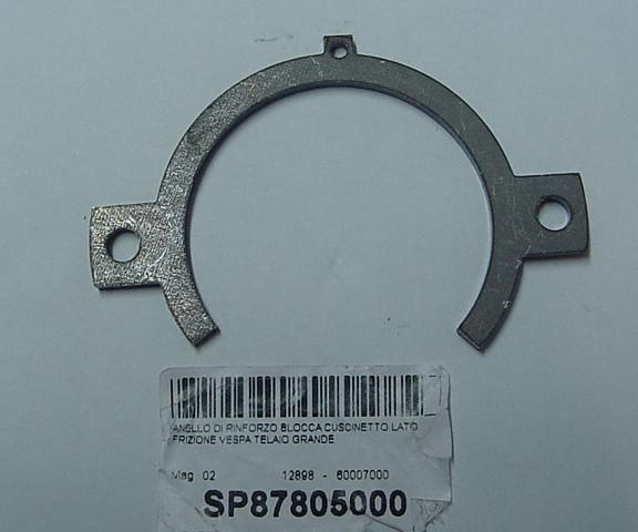

L'ANELLO DI RINFORZO BLOCCA CUSCINETTO
LATO FRIZIONE VESPA TELAIO GRANDE
è disponibile sul quel sito teTesco che va per la maggiore, ma io l'ho comprato dal mio "pusher" di fiducia a Sorrento
proviamo a vedere come và.......

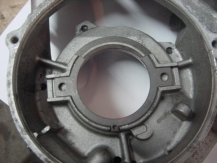

ummmmmmm direi che è perfetto, ma in qualche modo va fissato...
Bene, allora diamoci da fare...

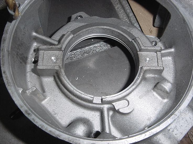

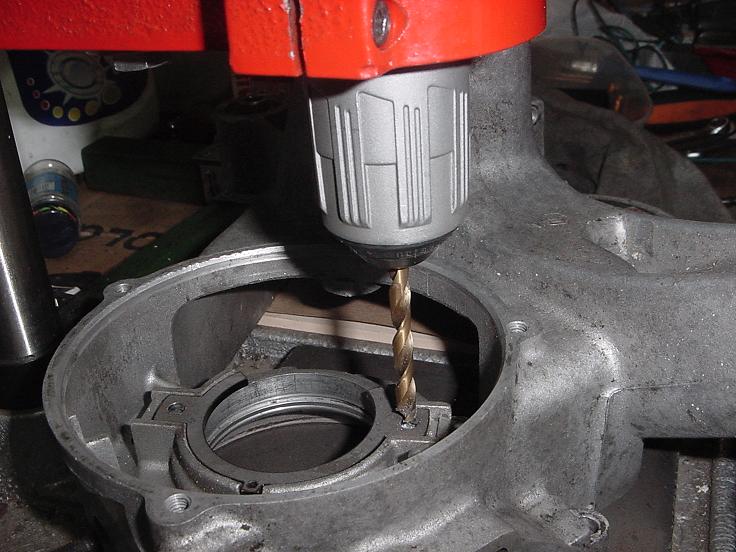

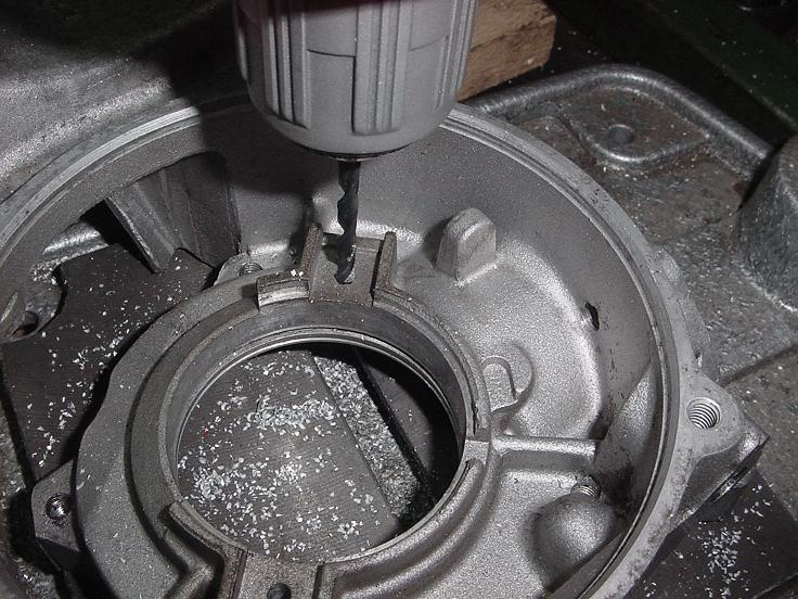

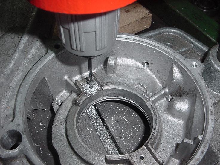

montiamo sul trapano una punta da 6mm e "segnamo appena" il foro attraverso l'anello

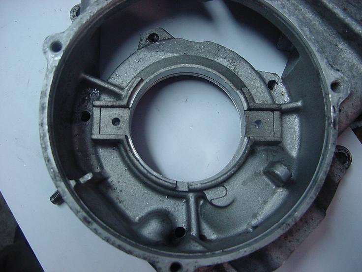

dobbiamo ottenere questo risultato
poi usiamo il segno precedente come riferimento per il centro, regoliamo il trapano per una foratura profonda 12 o 13mm (è buona norma usare un trapano a colonna, con un trapano a mano si rischia di fare solo danni) e buchiamo con una punta da 3 mm
allarghiamo ora i fori a 4,5mm
dobbiamo ottenere questo risultato, 2 due bei fori ciechi 4,5 X 12
proviamo a vedere come si posiziona l'anello....
miiiiiiiii
un lavoro di rettifica direi

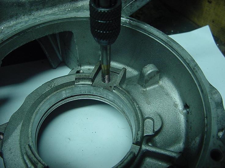

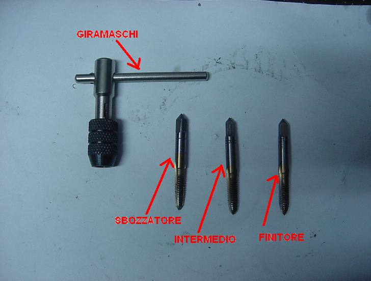

ora "maschiamo" i fori M6 x 1 con l'apposita serie di maschi; la regoletta empirica vuole che il foro da maschiare sia l'80% del diametro effettivo del filetto, ovvero 0,8 x 6 = 4,8mm
il buon Tony.l ci spiegò che la regola è il diametro meno il passo, cioè nel nostro caso sarebbe 6 - 1 = 5mm
io nell'alluminio(che è tenero) preferisco bucare un pò più stretto e lasciare al maschio il compito di calibrare il foro, ecco il perchè del foro a 4,5mm
ecco i maschi usati

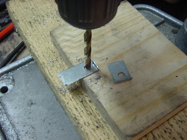

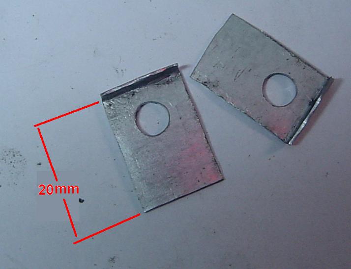

prendiamo un lamierino da 0,8mm e tagliamo due striscioline lunghe circa 30mm (non è importante la precisione) e larghe quanto la parte che si avvita dell'anello; pieghiamola a 90 gradi per circa 2mm e foriamola usando come guida l'anello
67,72 KB
tagliamoli poi lunghi 20mm e "aggiustiamoli" a colpi di lima;
vedremo dopo a che servono

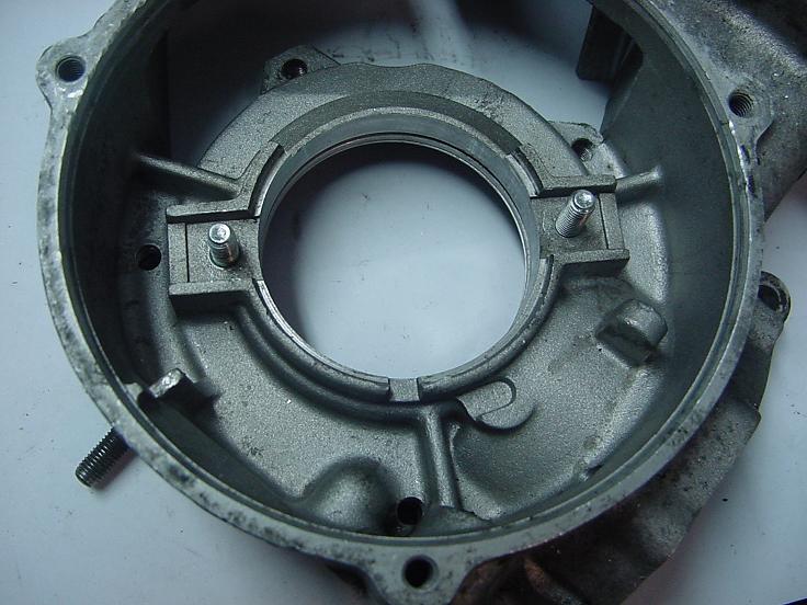

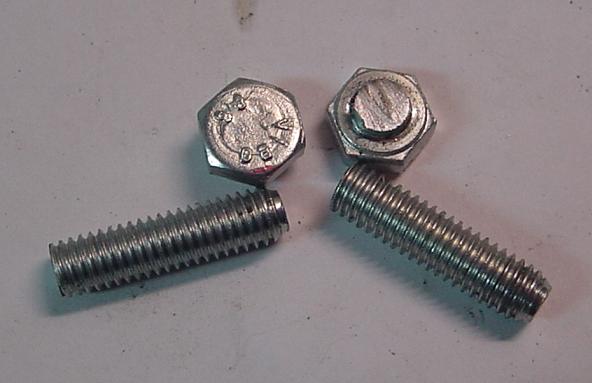

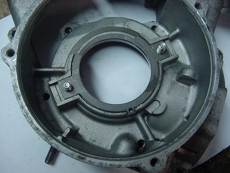

prepariamo ora i "prigionieri", tagliamo via la testa a 2 perni 6 X 25
Inserito il - 10/06/2011 : 00:19:28  Mostra Profilo  Visita l'Homepage di mimmo  Clicca per vedere l'indirizzo MSN di mimmo Invia a mimmo un Messaggio Privato  Rispondi Quotando
si può usare anche un pezzo di barra filettata da 6 mm ma preferisco usare i perni, son più rifiniti...
avvitiamo i prigionieri al loro posto
e proviamo il risultato
vedete quanto sporge l'anello?

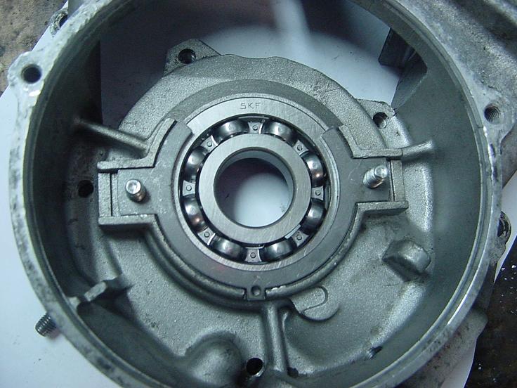

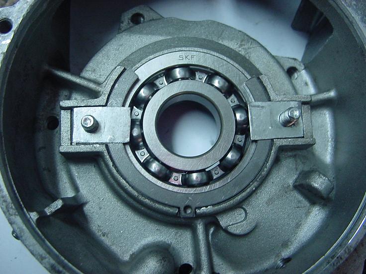

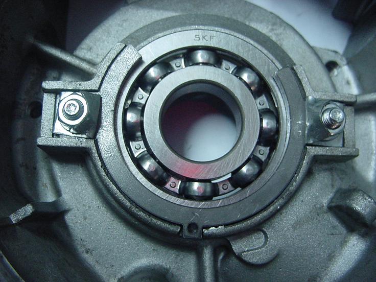

ora posizioniamo il cuscinetto...
l'anello...
Inserito il - 10/06/2011 : 00:20:47  Mostra Profilo  Visita l'Homepage di mimmo  Clicca per vedere l'indirizzo MSN di mimmo Invia a mimmo un Messaggio Privato  Rispondi Quotando

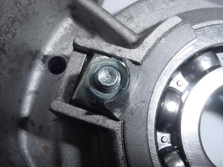

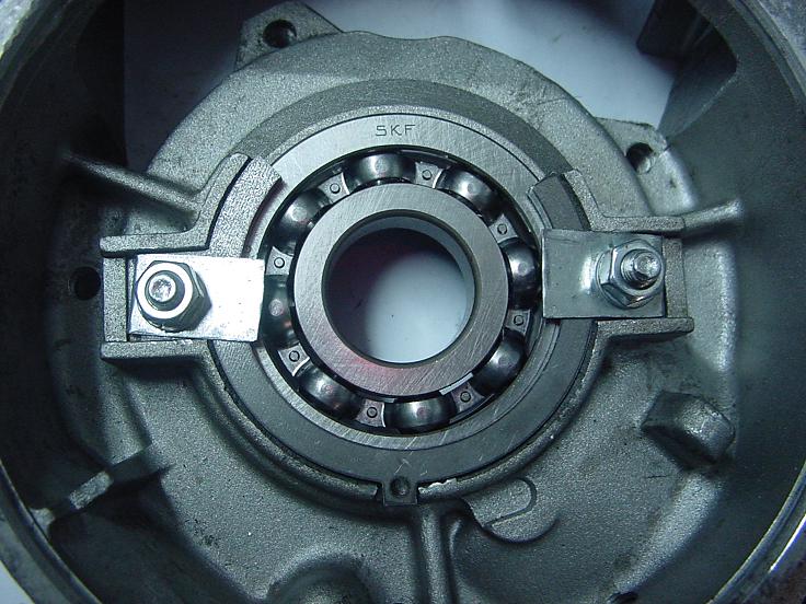

ora tocca alle "chicche"
indi avvitiamo ben stretti due bulloncini da 6
e peghiamo i lembi delle "chicche" sui bulloni in modo che non si possano svitare accidentalmente
abbiamo finito

cavoli mimmo,non ho parole per ringraziarti,senza di te veramente non avrei saputo e potuto risolvere in nessun modo!
la tua ingegnosità mi sbalordisce sempre di più
sono davvero senza parole,non so come ringraziarti...o forse un modo ci sarebbe...
ti do il numero della segretaria dove lavoravo prima???

Lavoro impeccabile Mimmo Però non è che i dadi daranno fastidio dato che in quel punto sporgano?
Città: PORTOGRUARO
Inserito il - 10/06/2011 : 12:37:35  Mostra Profilo Invia a fede200e un Messaggio Privato  Rispondi Quotando
no tranquillo non danno fastidio, la versione con miscelatore (non so se tutte le versioni ma i miei carter VSE1M) hanno lo stesso metodo di chiusura, anzi non c'è il seger ma solo due fermi da chiudere con due dadi come quelli che ha messo mimmo..
PS: complimenti!! neanche una rettifica faceva un lavoro così preciso!!

Inserito il - 10/06/2011 : 13:59:40  Mostra Profilo  Visita l'Homepage di mimmo  Clicca per vedere l'indirizzo MSN di mimmo Invia a mimmo un Messaggio Privato  Rispondi Quotando
Wyatt87 ha scritto:
ma direi tutti i carter, almeno quelli siglati vse1m
infatti questi non lo montano
hanno questo sistema di chiusura i carter con miscelatore, in quanto il seeger darebbe noia all'ingranaggio che fa girare la pompa...
