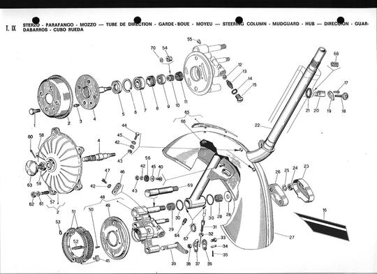

Buonasera ragazzi, oggi da me diluviava come tutta la settimana allora mi sono deciso di andare a comprare i cuscinetti del mozzo anteriore per la mia primavera. Il mio problema è che il manubrio mi oscilla da solo a destra e sinistra sempre più forte. I cuscinetti della forcella li ho appena cambiati, quindi li escludo.
La mia domanda è: come cambio i cuscinetti? cioè quali sono i passaggi che devo fare?
I cuscinetti si trovano dentro il tamburo
Grazie ragazzi

Per cuscinetti forcella intendi i 2 astucci a rulli che fanno oscillare il mozzo?
Se invece hai sostituito le ralle superire ed inferiore della forca ricontrolla il serraggio delle ghiere

Inserito il - 07/06/2011 : 23:05:58  Mostra Profilo  Clicca per vedere l'indirizzo MSN di rudy Invia a rudy un Messaggio Privato
39,94 KB
sono i cuscinetti numero 7 e 9 quelli che ho comprato

Inserito il - 07/06/2011 : 23:24:00  Mostra Profilo Invia a cionizon un Messaggio Privato
1- leva il tappo di gomma posto sul lato dellla levetta del freno, all'interno vi è un dado sinistroso con rondella, da svitare con una bussola da 14
2-leva la borchia metallica dal tamburo, sfila la coppiglia e svita il dado a castello con chiave da 22 e togli ruota e tamburo tutt'assieme.
3-Con un cacciavite finissimo leva il paraolio e sotto di esso troverai un seeger da levare anch'esso.
4-ora batti con un punteruolo il perno dalla parte dove il filetto è sinistroso e ti ritroverai in mano perno e un cuscinetto
5-All'interno del mozzo,sotto lo strato di grasso, vi è una ghiera mi pare anch'essa sinistrosa da svitare con un grosso cacciavite ed è l'ultima barriera che trattiene il secondo cuscinetto

Inserito il - 07/06/2011 : 23:28:05  Mostra Profilo Invia a cionizon un Messaggio Privato
Se invece sono i rulli 29 la cosa è molto più semplice
Togli il cerchio ruota, leva il coperchio d'alluminio 23 svita i dadi che trovi all'interno e sfila il mozzo.
Ora puoi sfilare i vecchi rulli battendoli verso l'esterno con un cacciaspine
e tiri dentro quelli nuovi con l'ausilio de opportune viti e rondelle
