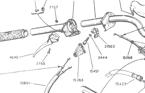

per copri guaine innesto cambio
catalogo originale piaggio dove si evince che e' in unico pezzo cod.15366 e catalogo accessori aftermarket cod.632
