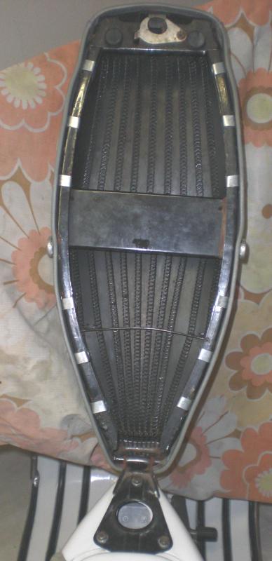

purtroppo alfred ha ragione, quel telaio sella è assolutamente un aftermarket e, visti gli attacchi, mi sa che andava bene per altri mezzi, oltre alla vespa...
alfred
c.t.
1436 Messaggi
Inserito il - 03/07/2012 : 08:52:20  Mostra Profilo Invia a alfred un Messaggio Privato
ecco la foto della mia
80,41 KB

grazie Mimmo per la sistematina ,e grazie anche agli altri,stamattina ho misurato la facciata posteriore della pelle vecchia della sella ed è molto più alta della nuova ,prenderò la sella completa
