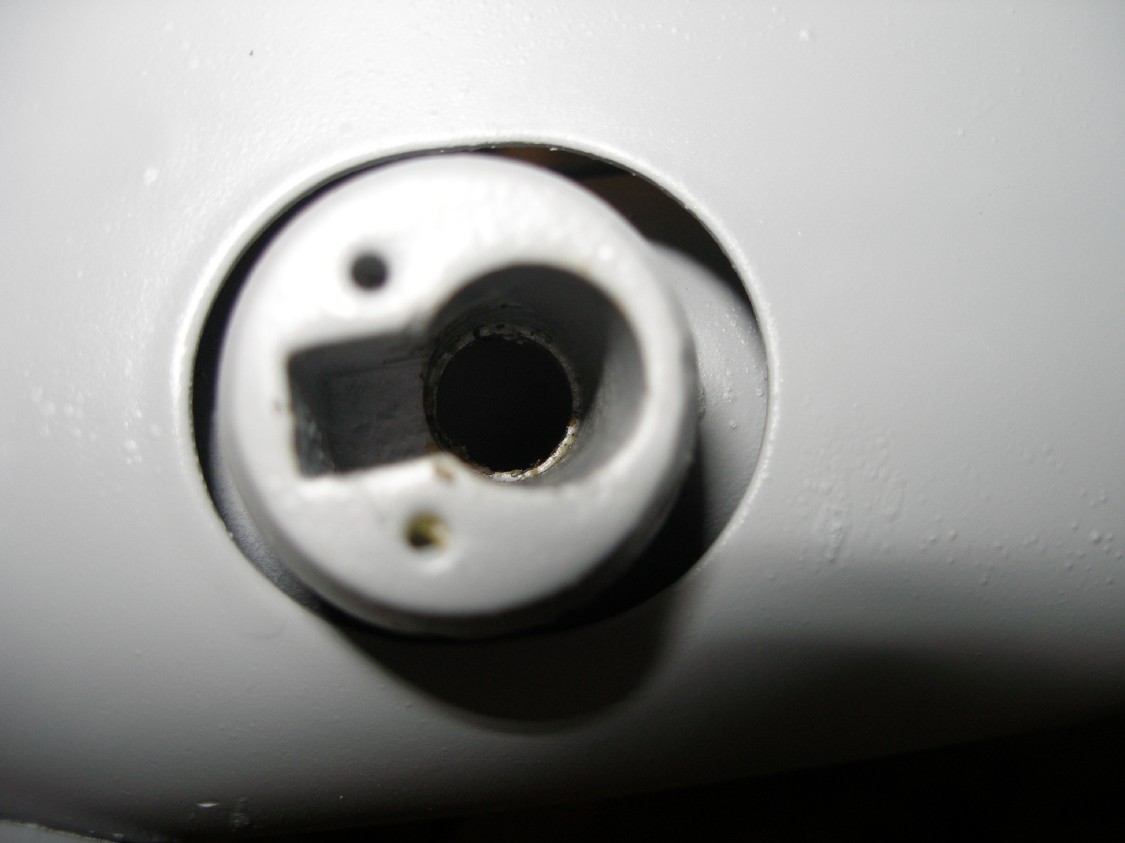

http://i56.tinypic.com/2v28w9s.jpg
ho un problema con questa serratura che qulche matto l'ha ridotta cosi, chiedo aiuto a chi si è gia trovato in simile situazione..
Inserito il - 10/06/2011 : 08:09:16  Mostra Profilo Invia a et3jeans1976 un Messaggio Privato
quella serratura è un disastro
si vede che hanno trapanato il barilotto stando di lato invece che a centro serratura.
qualcuno un tempo disse che bastava mettere dello stucco
circa due anni fa ci fu un post analogo, ed il consiglio di Poeta era bello esaustivo..
dovresti ricercartelo!
Inserito il - 10/06/2011 : 08:46:51  Mostra Profilo  Visita l'Homepage di poeta  Clicca per vedere l'indirizzo MSN di poeta Invia a poeta un Messaggio Privato
Prova prima la serratutra che si infili e chiuda senza mollare... se non molla allora i binari interni sono sani...e lo sbreco è solo esterno, un buon saldatore ti fà un cordoletto solo esterno e poi con una fersetta aggiusti, solo esternamente se funziona ancora, se non funziona... lo stucco non tiene, devi tagliare a metà ricostruire in qualche modo il binario saldando a fiamma di solito e poi lavorando di mini trapano, poi riaccisti la metà tagliata per acedervi risaldi e moli e aggiusti, stuccatina solo esternamente....
è un lavoro micidiale, servono le "palle ottagonali", sia di saldatura che di lavoiro di dremel... ma si fà... con tanta tanta pazienza mnolto scrupolo e attenzione, la vespa deve essere totalemnte smontata però, và girata e rigirata.... poi si bruciA, quindi da farsi a limiera in lavorazione.
Ripeto prova prima se inserisce e tiene la serratura nuova, sarebbe moltissimo.

Inserito il - 10/06/2011 : 09:41:20  Mostra Profilo Invia a giogiò un Messaggio Privato
grazie per le vostre risposte...proverò con la nuova serratura per vedere se tiene...
speriamo vada bene altrimenti devo correre in rettifica o da un tornitore..
Quello che volevo chiedere: è normale che al centro la serratura è un pò scavata?? subito dopo l'ingresso??? come si vede in foto..
magari sarebbe buono confrontarla con qualche foto di una serratura sana...

Inserito il - 10/06/2011 : 10:45:43  Mostra Profilo Invia a giogiò un Messaggio Privato
ho recuperato una serratura messa sul forum da poeta confrontadola mi rendo conto che la mia è messa proprio male..

Inserito il - 15/06/2011 : 12:17:37  Mostra Profilo Invia a giogiò un Messaggio Privato
Ho acquistato la serratura ieri sera l'ho provata...
La serratura chiude quasi bene... quando il bloccasterzo è inserito non appena metto la chiave subito scatta cosa un pò anomala..
Ispezionandola a fondo mi sono reso conto che le due guide sono leggermente danneggiate...
Cosa posso fare per ripristinarle
Secondo voi un tornitore può eseguire un lavoro simile..
