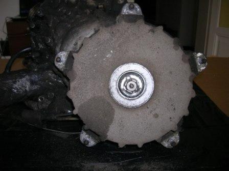

Ciao,
non riesco a smontare i due mozzi delle ruote che vedete qui sotto.
ce la sto mettendo tutta ma mentre giro le chiavi questi girano con me.
inoltre vorrei verniciarli del colore della vespa, secondo voi li devo far sabbiare?
Valerio

sfila la coppiglia (quel ferretto piegato) dal buco, poi inserisci una chiave a tubo nel dado (mi sembra sia la 22 se non ricordo male). Poi gira la chiave in senso antiorario, naturalmente devi trovare il modo di tenere fermo il disco (inserisci la prima, girerà un po' meno) ruota altrimenti come hai detto tu "gira con te", magari fatti aiutare da qualcuno che te lo tenga fermo o se lo fai da solo visto che lo devi riverniciare non ti fare problemi a incastararlo da qualche parte affinchè stia fermo mentre fai forza sul dado con la chiave.
Se alla chiave gli dai un colpo secco dovrebbe sbloccarsi il dado...altrimenti innaffialo di svitol.
Come ultima alternativa se proprio è DURAZZONERO visto che hai il blocco smontato mettilo a terra in modo che i due perni inferiori del mozzo poggino su una base non troppo dura altrimenti li rovini (tipo un asse di legno) e tenendo fermo il mozzo con l'altra mano o in qualche modo dai una martellata alla chiave (sempre in senso antiorario) o spedivellata alla chiave col piede come se accendessi la vespa di ignoranza ....vedrai che si sblocca. Piu' colpisci il manico della chiave a tubo "in punta", piu' farai forza. Occhio a non sfasciare le chiavi ma sopratutto a non farti male però.

innanzitutto come già detto sfila la copiglia, se no non viene manco morto.
Poi se non si svita evita martelli e botte di ogni genere, sulle chiavi, sulle dita eccetera. Ne abbiamo già un esperienza sul dove si va a finire con simili mezzi.
Monta piuttosto la ruota sul mozzo con la sua gomma, stringi bene i bulloni, dopo di che se hai un amico che te la tiene è meglio, se no puoi fare anche da solo. Se proprio non viene ancora fatti prestare, o se ce l'hai ancora meglio, un avvitatore pneumatico di quelli da compressore e vedi che con quello la smolli in un attimo.

alle volte ci sono dei mozzi talmente stretti che bisogna scaldare un attimino con il cannello (bastano pochi secondi eh!!)... giusto ultimamente mi è capitato di vedere un amico meccanico (Piaggio ) in difficoltà per colpa proprio del dado del mozzo... dopo un'oretta di tentativi con la pistola pneumatica, svitol e quant'altro è bastata una scaldatina e voilà!

Col phon normale fai poco, ci vuole un phon da carroziere, quelli che arrivano a 600 gradi, li vendono anche al brico se non ti interessa la qualità li trovi anche a 20 euro e vanno bene o se qualcuno te lo presta...
...oppure col bounsen o come diavolo si chiama, quel cannello tipo pistola dove ci attacchi sotto la mini bombolina del gas da campeggio e sputa fuori proprio la fiamma, quello costa ancora meno.
