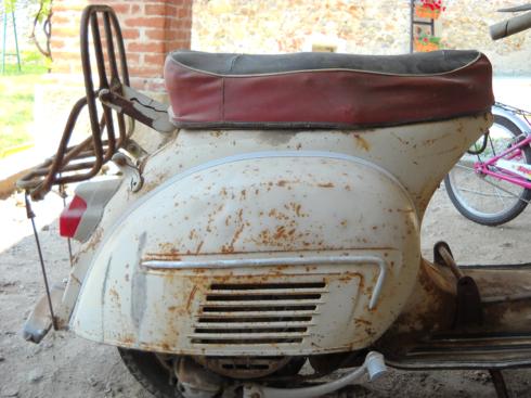

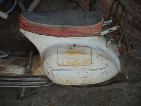

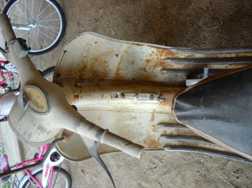

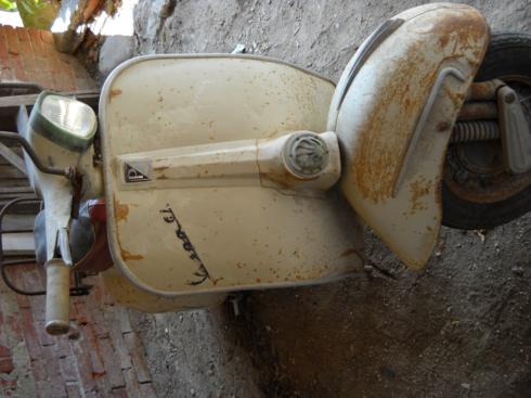

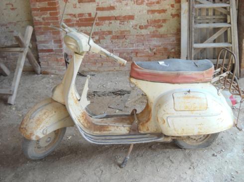

ciao ecco alcune foto della gl che vorrei restaurare che dite?

Inserito il - 24/05/2011 : 17:51:11  Mostra Profilo Invia a bocia un Messaggio Privato
Se ti sei fatto fare un preventivo ne deduco che la Vespa non te la restauri tu, ma la fai fare a terzi. Ebbene, se vuoi un restauro fatto bene, e non alla "carlona" i 2000 Euro te scordi.
Comunque la mia era messa peggio.

Inserito il - 25/05/2011 : 08:14:20  Mostra Profilo Invia a XXX VESPA XXX un Messaggio Privato
non è messa male!!
beh 2000 euro è un prezzo più che onesto!
Inserito il - 29/05/2011 : 07:11:30  Mostra Profilo Invia a et3jeans1976 un Messaggio Privato
scusa Dotto, ma che vespa stavi guardando?
Ho idea che per rimettere a nuovo quel rottame, perchè tale è ora (anche se glielo invidio ovviamente), 2000 euro sono proprio pochini.
Partiamo dal presupposto che se la smonta da solo, e sono 8 ore di manodopera risparmiate,
Ribadisco i 1200 euro (ricordiamoci che sta in Piemonte mica in meridione dove tutto costa meno) per sabbiare e verniciare come Dio comanda compresi i cerchi
Ribadisco i 300 euro per rifare il motore da zero
Poi tra ricambi vari (gomme, camere d'aria, ammortizzatori, treccia elettrica, set di guaine e cavi, freni, marmitta, rettifica dei tamburi ed altro che non mi viene in mente) come minimo partono altri 400 euro
Poi devi rifare la sella: o trovi un esteta che ci riesce altrimenti nuova ben riprodotta ci vuole un altro centone come minimo.
Siamo già a 2000 ancora prima di rimontarla
Poi c'è il rimontaggio, che come minimo ci vogliono 8 ore, quindi altri 400 euro.
Vedi che abbiamo già sforato il tuo preventivo del 20%
Ribadisco il consiglio: essenzialmente cerca la qualità nel carrozziere, che sappia bene metterci le mani altrimenti sono guai!
ciao e buon restauro!
