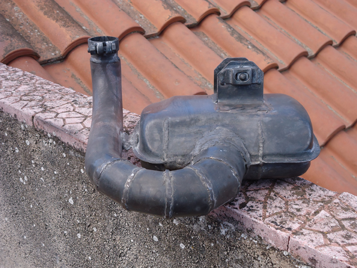

Salve a tutti ragazzi, ci tenevo a parlarvi di questa fantastica marmitta artigianale fatta da Carmelo, "mega" sul forum.
La polidella è una marmitta realizzata su base piaggio o sito dalla quale viene rimossa parte del collettore in modo tale da poter saldare dei coni d'espanzione che, partendo dalla parte esterna della marmitta, entrano all'interno della pancia. Una caratteristica molto interessante di questa marmitta è che, in base ad ogni tipoligia di motore (originale, con elaborazione base, molto spinto), si possono scegliere diverse combinazioni di coni, numero di fori sulla paratia ed ampiezza del tubo di scarico e inoltre c'è anche da tenere in considerazione il rumore; davvero silenziose, al minimo è identica ad un padellino originale, poi ovviamente quando entra in coppia il rumore cambia ma resta accettabilissima, nulla a che vedere con Sito Plus, Polini, Simonini ecc. Io sul mio motore con 177 polini ho provato diverse polidelle. La prima è stata quella con i coni ovali; molto silenziosa, con una coppia dai bassi davvero forte ed abbastanza progressiva sino agli alti. Un'altra assemblata con i coni più stretti della precedente, a forma di cilindro; questa mi ha davvero stupito poichè ai bassi e specialmente ai media la vespa aveva acquistato una coppia davvero esplosiva, appena spalancavo il gas saliva di giri in un modo impressionante perdendo soltanto qualcosa in termini di velocità massima. L'ultima che ho provato e che ho deciso di acquistare è quella "classica" ovvero con 5 buchi sulla paratia, coni larghi ovali e tubo di scarico da 18 mm; questa ha abbastanza coppia ai medi, buoni i bassi ed esplosiva agli alti, raggiungo un numero di giri elevato che non riuscivo a raggiungere né con la Simonini né con la Polini per di più modificata, addirittura rispetto a queste marmitte sopra citate ho guadagnato 5 km/h pieni di velocità massima.
Questo è un elogio da parte mia nei riguardi di questa marmitta che ha davvero rivoluzionato il mondo degli scarichi per PX. Mi permetto di affermare questa frase poichè ho provato davvero tante marmitte per PX e questa è quella che più mi ha soddisfatto.
Questa è una foto da "grezza" ovvero appena finita!

| Mi fa piacere che siete contenti, vi dico che vanno a ruba..Per me che faccio motori elaborati sono un punto di riferimento perchè me la costruisco in base alle esigenze del motore. |

E' passato un pò di tempo e non mi sono risparmiato con i test su strada effettuati con motori lml corsa 57 o corsa 60 poco elaborati e molto elaborati, ho fatto prove con motori px di tutte le configurazioni ho lasciato marmitte in prova in molte officine per testarle ed infine metto i coni delle marmitte + vendute che ho visto che vanno davvero bene.
Dal cono + piccolo ci ricavo le Megadelle per motori originali elaborati e molto elaborati per motori originali lml lascio paratia vergine + aggiunta di cono versione 1 versione 1,2 motori originali px aggiungo un buco sulla paratia perchè sono + coppiosi i motori px ed hanno lo scarico del cilindro + piccolo, versione 1,5 motori elaborati aggiungo fino a 3 buchi sulla paratia da circa 10 mm, poi ce la versione 1,8 oltre ad aggiungere i buchi sulla paratia cambio il tubetto di scarico con uno + grande, si passa da foro di uscita tubetto di scarico da 17 a 18 - 18,5 in alcuni casi ho messo anche 19 la marmitta allunga ancora di + . poi ho il cono per marmitta v2 praticamente con questa sullla mia star ho fatto i 140 di gps allunga di + della versione cono cilindrico ma allunga di meno della versione maggiore es,, v4 v5 v6 però tira la quarta marcia molto arrabbiata anche nelle salite + impegnative e difficili almeno nel mio motore, Se metto per esempio la versione v6 mi tira una terza con 5-6 kmh + veloce ma in quarta siamo sempre li, anzi in salita va di meno, potrebbe andare + forte nelle discese o nel caso mettessi dei rapporti del cambio + corti. poi ce la versione v4 , cono con tubo di scarico cambiato v4 + tubetto scarico maggiorato ancora di + poi la versione v5, ci metto solo il cono , tubetto di scarico originale. in parole povere con i coni + piccoli si ha + coppia ai bassi e con quelli + grandi si perdono un pò di bassi in favore degli alti regimi. Ogni gradino verso i numeri maggiori si ha una piccola perdita di bassi a favore degli alti.. v6 stesso cono della v5 tubetto di scarico maggiorato. + tardi completo il post aggiungendo dei particolari..

la soluzione è OTTIMA.
I pareri sempre positivi, di certo questa è una gran marmitta... ben studiata ed anche settata in differenti configurazioni che lasciano quindi una certa scelta e possibilità di abbinamento a seconda dell'elelaborazione....
ma i 140 di GPS sono una velocità assurda anche per il migliore dei motori.... e quella marma seppur di certo onesta e brillante, la vedo limitata nella volumetria generale.... rimane certo la pià performante a parità di ASPETTO, prima o poi me ne prendo una, dato che di certo si fà prima a comprarla che a costruirla....
la marma della T5 molto gli somiglia, ma è molto soffocata dal silenziatore per altro non smontabile che in breve si ottura, questa sembra più spartana e quindi più efficente, chissà forse una sito Plus per T5 elaborata similmente con simili coni come andrebbe, dato che ha certo un volume superiore, però perde in originalità sulla PX standart, dato che è modello T5....

Esattamente ho fatto 140,2 kmh di gps e ciclocomputer rapporti 23-65 quarta da 36 scarico 180° marmitta v2. Col mio motore e marmitta v2 sono arrivato con un pinasco di alluminio a 9500 giri terza oltre i 120 eff. poi si è aperto il cilindro a metà. I giri ottenuti con queste marmitte variano da motore a motore, per esempio con la v5 montata su un px lavorato con polini si hanno circa 8600 giri, con un parmakit + giri risoetto al polini,il motore lml tira molti + alti facilmente ma ha una caduta di coppia maggiore. quindi nei motori lml cono sempre + piccolo rispetto ai motori px. |
