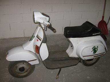

Ciao,
ho iniziato il restauro della mia vespa,
PK 50 XL RUSH.
Nella foto è come l' ho portata a casa,
ma ora è tutta smontata,
infatti cerco di fare io quello che posso,
compresa la verniciatura.
Devo dire che non è messa benissimo, ha molta ruggine !
Comunque la voglia di fare non manca...
saluti,
Vi terrò informati sul restauro.

Inserito il - 17/05/2011 : 23:25:35  Mostra Profilo Invia a n/a un Messaggio Privato
non sembra nemmeno messa così male.. buon lavoro allora, il fai da te sulle vespe è la cosa migliore se fatto con cura e passione

Ciao,
complimenti...una Rush bianca come la mia. La sella però non è quella originale.
Purtroppo non so aiutarti sui lavori di carrozzeria, non ne capisco una mazza...ma se poi ti servirà aiuto sulla meccanica sono qui
Buon lavoro

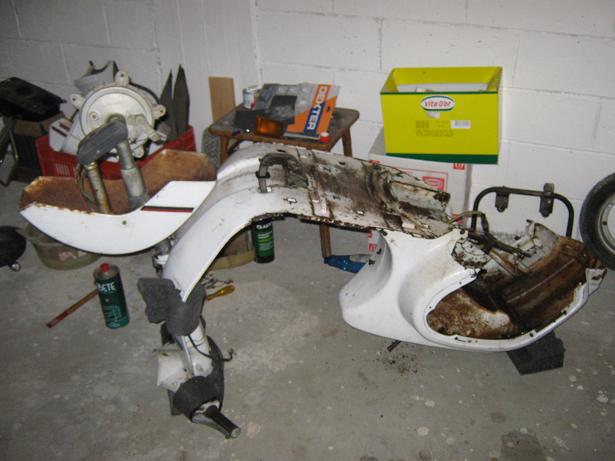

Inserito il - 19/05/2011 : 18:09:38  Mostra Profilo Invia a Uait Vespin un Messaggio Privato
Ecco come è adesso...
54,17 KB
Sotto si vede una bella ruggine !!!

aerox2
tette3
Città: Torri di Quartesolo
3211 Messaggi
Inserito il - 19/05/2011 : 18:29:21  Mostra Profilo Invia a aerox2 un Messaggio Privato
io con tutta questa ruggine la sabbierei e ti togli il problema....altrimenti devi comunque sverniciarla a mano non ci sono soluzioni diverse...
comunque per il resto non so bene aiutarti e non vorrei dire inesattezze ma mimmo un po' di tempo fa su un post ha descritto per filo e per segno tutta la procedura, punto per punto, da seguire per verniciare...
usa la funzione cerca in alto a dx della pagina e cerca quel post...era eccezionale...
ps: guarda anche tra le FAQ che magari l'hanno spostata la...
pps: guardati anche altri restauri nella sezione dedicata che anche se non sono vespe come la tua puoi prendere spunto e vedere altri utenti come hanno proceduto...
