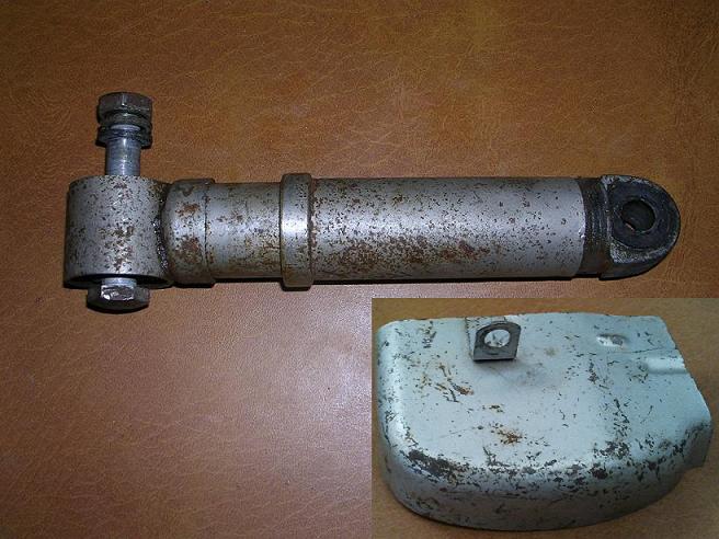

67,01 KB
Nella foto postata ho affiancato l'ammortizzatore anteriore e il coperchio del selettore, entrambi i pezzi pare abbiano subito in passato un trattamento di verniciatura (...zincante?)
ma con un colore diverso dalla classica zincatura attuale, sembra più che altro colore alluminio.
Chi mi sa dire qualcosa in merito?
Per un restauro più fedele possibile vorrei riproporre a questi pezzi lo stesso colore di un tempo.
Grazie.

Lo stesso trattamento si presenta anche sui prigionieri del motore e sulla cuffia che quindi non sono Zincati Bianchi galvanicamente ma sono trattati con una particolare verniciatura d'epoca detta ZINCATURA A FREDDO, ovvero sono praticamente verniciati da una vernice molto sottile base zinco di colore non ALLUMINIO CERCHIO ma bensì GRIGIO CHIARO leggermente metz OPACO, la tinta esatta si replica utilizzando del Primer Bianco sottile (di solito i primer hanno alta percentuale di zinco in soluzione) con aggiunta di grigio metallizzato, il risultato deve essere un colore OPACO grigio appena metallescente e molto sottile di spessore....
ma siamo allo stato dell'arte... un ammo nuovo zincato (quello in foto è però sbagliato per la VNA ed è bensì di VNB1-2 seppur originalissimo e lo si nota appunto dal trattamento a zinco freddo, mentre sulla VNA dicevo ci và quello a gomito grande tipo VB1T e VN2 si trova ben riprodotto dalla CIF ricambi sui 80.90 euro), dicevo un ammo nuovo zincato fà comunque la sua bella figura...
