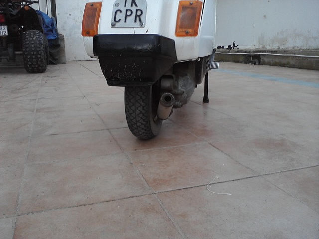

Guagliò non vi sembra che il motore della mia Pk50N sia troppo piegato?

A me sembra, ma forse è un effetto ottico, che sia storta tutta la Vespa.

Inserito il - 05/05/2011 : 17:37:35  Mostra Profilo  Clicca per vedere l'indirizzo MSN di Vincy95 Invia a Vincy95 un Messaggio Privato
forse ti sembra storta perchè c'era un po di pendenza perchè sulla terra sprofondava il cavalletto
comunque ho visto che i silent sono un po crepati...queli dell'ammortizzatore...

Inserito il - 05/05/2011 : 17:46:00  Mostra Profilo Invia a aerox2 un Messaggio Privato
effettivamente sembra parecchio storto ma non so se sia la foto....
magari posta qualche foto dei silent...

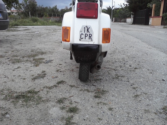

Inserito il - 05/05/2011 : 18:05:15  Mostra Profilo  Clicca per vedere l'indirizzo MSN di Vincy95 Invia a Vincy95 un Messaggio Privato
Silent ammortizzatore...
95,17 KB
viste generali...
89,07 KB
92,74 KB

Inserito il - 05/05/2011 : 18:08:47  Mostra Profilo  Clicca per vedere l'indirizzo MSN di Vincy95 Invia a Vincy95 un Messaggio Privato
Non so perchè non si vedono le altre foto le ho ridimensionate in 640x480

Inserito il - 05/05/2011 : 18:14:18  Mostra Profilo  Clicca per vedere l'indirizzo MSN di luca-76 Invia a luca-76 un Messaggio Privato
Caro Vincenzo hai lo stesso problema che avevo io e cioè devi sostituire i silent block, tutti compreso quello dell'ammortizzatore posteriore vai dal ricambista e acquista i silent dell'ET3 per quanto riguarda la traversa motore, e poi guardati la faq per la sostituzione ,quel tipo di silent lo ho montati anche io sulla mia pk Rush è una cosa semplicissima.

Inserito il - 05/05/2011 : 18:40:50  Mostra Profilo  Clicca per vedere l'indirizzo MSN di Vincy95 Invia a Vincy95 un Messaggio Privato
ho letto la faq...ho capito come inserirli, ma non ho capito come toglierli

Inserito il - 05/05/2011 : 19:23:48  Mostra Profilo  Clicca per vedere l'indirizzo MSN di luca-76 Invia a luca-76 un Messaggio Privato
prendi un trapano o un avvitatore inserisci una punta di 8 mm a ferro e pratichi un serie di fori direttamente sui tamponi in gomma dei silent poi con l'ausilio di un giravite piatto o a croce fai leva con molta forza e estrai i tamponi una vola fatto ciò vedrai che ti esce tutto compreso il tubo in interno ,appena hai la traversa motore libera da ogni vincolo dei vecchi silent ripulisci bene la sede dei tamponi in modo da togliere ongi residuo di gomma poi sei pronto per mettere i silent nuovi.
