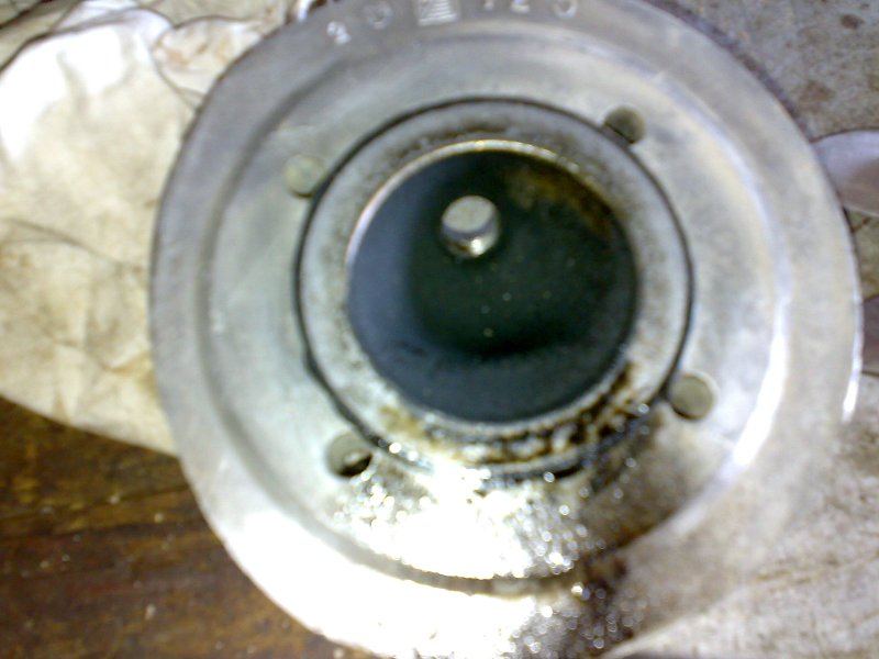

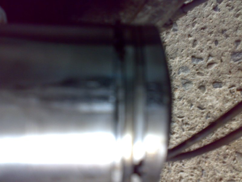

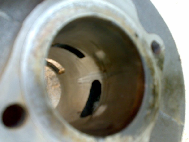

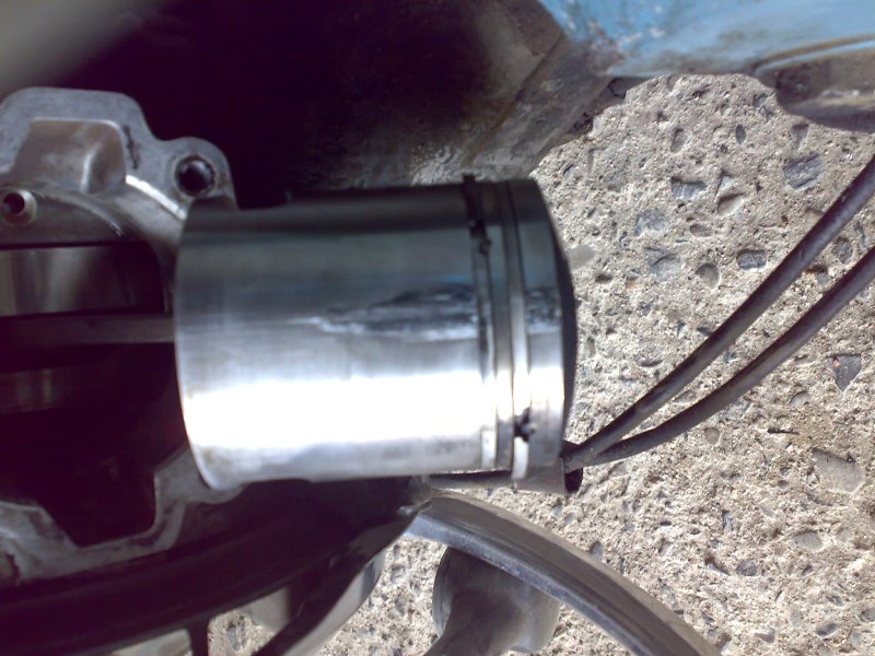

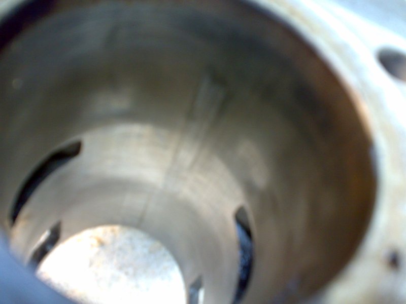

hola a tutti! inserisco per conto di Stefano le foto che ha fatto ai particolari del motore...

ps x Stefano: mi sono arrivate tutte le foto quindi ho eliminato in velocità i doppioni...fa un fischio se manca qualcosa!

beh, è una scaldata da non sottovalutare... non è gravissima ma ci sono comunque dei segni... io non so se rimonterei il cilindro con lo stesso pistone senza rettificare ...
Inserito il - 12/05/2011 : 13:09:29  Mostra Profilo Invia a Steck81 un Messaggio Privato
Retifica!!ma costa quasi quanto prendere un Dr nuovo. al limite ripiega su qualcosa d'usato..

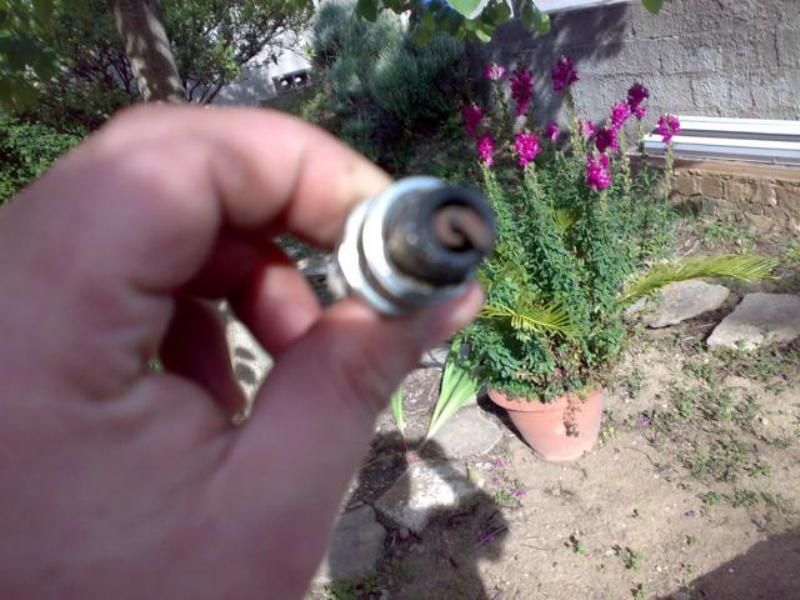

E volevo anche chiedere se dal colore della candela cè qualche anomalia o va bene.

Ciao Steck81 ho provato a toccare le superfici quei sengni sembrano solo colore , non cè scalfitura ho provato anche con un foglio di carta avedere se fa resistenza ma niente , effettivamente dalle foto sembra graffiato ma non lo è, che dici riprovo con quello o o cambio il tutto ? premetto che prima di smontare partiva al primo colpo e girava benissimo la compressione era eccellente e il minimo stile guzzi antico praticamente perfetto .

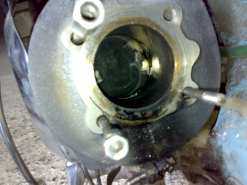

volevo inoltre chiedere se qualcuno può dirmi che cosa posso usare x eliminare la xdita tra cilindro e testa ? come si nota dalle foto , perdeva un pochino e ciò non credo sia buono Gli ho messo pasta nera ma più che altro mi ha sporcato tutto e poi comunque alla fine xerdeva lo stesso ( vedi foto cilindro e testa macchiati di nero)alcuni mi hann detto di metter del saratoga ermetico che si applica con un pennellino , lo conoscete?
