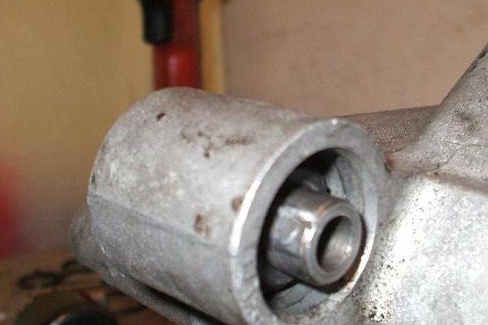

Ciao a tutti sto sostituendo i silent block di un px 125 arcobaleno....dopo aver tolto quello lato ammortizzatore faccio per inserire quello nuovo e...sorpresa
49,16 KB
Avevo letto che è normale che sia un po più corto....e che si sarebbe dilatato all'inserimento del tubetto.... E' capitato a qualcuno di voi???
Invece per quanto riguarda i silent block lato telaio....come levo la rondella bloccata a filo del tubo ????
Grazie per l'aiuto.

guarda ho cambiato il silent block lato ammo e mi è successa la stessa identica cosa,sono ritornato dal ricambista e mi ha detto ke lui il codice del silent block lo aveva preso dal catalogo piaggio,poi me lo fece confronatre con un silent block non originale e la misura era la stessa,quindi credo sia normale,sinceramente non ci ho più guardato,le vibrazione che faceva prima son diminuite(avrei da cambiare anche gli altri ma lo farò successivamente) e la vespa in curva non da problemi

Magari si potrebbe centrare la gomma e avere lo stesso spazio da entrambi i lati....rimontando il motore e andando forse si espandono riempendo tutto lo spazio!!!
speriamo!!!
Mi consola il fatto che non è capitato solo a me....
