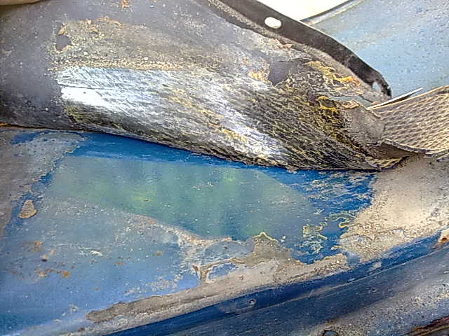

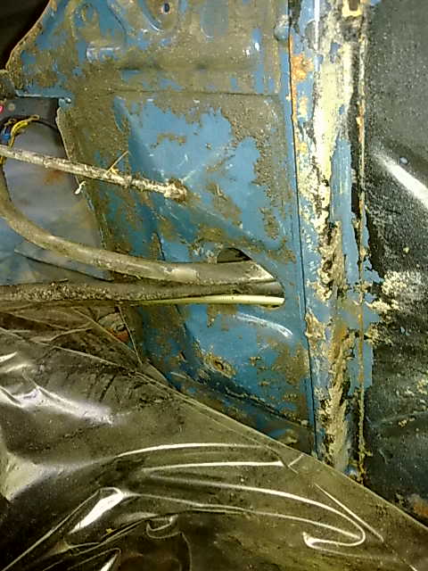

la vespa è stata riverniciata, ma sotto la pedana centrale e nel sottoscocca si intravede il colore originale che a me sembra:
- Blu marina - PIA275 Max Mayer 1.298.7275
(e quindi non jeans)

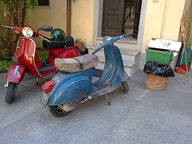

perlatro, come indizio, dalla foto 3/4 posteriore sembra abbia una sella chiara, ma è una copertura di una originale sella nera che è sotto.

ho grattato e sotto il bianco c'è ... del blu.
quindi deve essere quel fondo epossidico di cui parli, messo a protezione del dgm.
chissà perchè, ma chissenefrega.
a questo punto il fondo grigio scuro (il 730) è quello su cui sono i numeri, e verrà fatto così.
sul colore non farti ingannare dalla foto.
è stata riverniciata di blu ma sotto è blu pastello, non il 5/2
91,51 KB
ma probabilmente o il 228
71,11 KB
oppure il 275
74,37 KB
più sopra ho messo due foto di parti non riverniciate: il fondo scocca ed il sottotappetino pedana centrale, che ne pensate?
228 o 275 ???
Inserito il - 20/04/2011 : 19:23:21  Mostra Profilo Invia a n/a (ex wyatt) un Messaggio Privato
quello è CHIARAMENTE un blue jeans... secondo me fai una stupidata a sabbiarla...

Inserito il - 21/04/2011 : 10:09:57  Mostra Profilo Invia a n/a (ex wyatt) un Messaggio Privato
l'antirombo l'ho visto ora
però il colore che ci hanno dato sopra mi sembra il suo blue jeans... quindi se fosse stata riverniciata con un minimo di criterio si poteva tentare il conservativo... con l'antirombo direi proprio di no allora ...
sul colore vai tranquillo, è blue jeans perchè nel 1976 c'era solo quello, il blue jeans lo hanno introdotto nel 1977 inoltrato...
