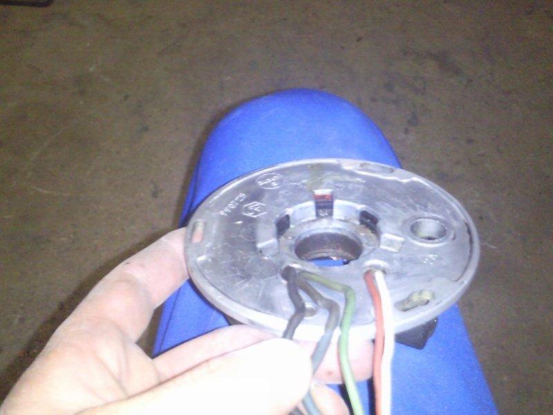

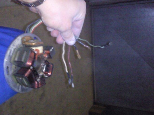

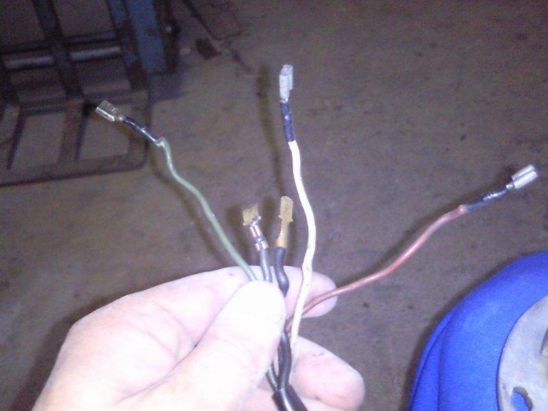

Ciao a tutti,
dovrei sostituire i fili statore della mia px 200 e prima serie, smontata un anno fa e in fase di rimontaggio.
Premetto che di impianto elettrico ne capisco poco, anzi niente, e che durante lo smontaggio mi sono ritrovato in mano un filo tranciato, ma non capisco da dove arrivi.
Se qualcuno può aiutarmi, io posto le foto del mio statore attuale, magari dicendomi se proprio da lì arriva il filo, oppure se posso tranquillamente sostituire i fili esistenti !
Grazie !

i fili che escono dallo statore sono 5,VERDE-ROSSO-NERO-BLU-BIANCO,
il bianco,rosso,e verde vanno alla centralina ai rispettivi poli segnati dal colore.
il nero-e blu nella cassettina collegandoli ai rispettivi colori dell'inpianto.

lo statore del p200e esiste per l italia in 2 versioni:
7 fili per p200e senza frecce, tre per l accensione elettronica e quattro per l impianto elettrico che è a 6 volt
5 fili per p200e con frecce, tre per l accensione elettronica e due per l impianto elettrico che è a 12 volt
quello in foto sembra di un p200e con frecce quindi ha 5 fili e precisamente bianco, rosso e verde destinati allaccensione elettronicaenero e blu destinat all impianto elettrico (più corti e con fastom maschio), quindi appare plausibile che il 6° filo verde derivi da una modifica artiginale... probabilmente era stato portato lo spegnimento (filo verde che proviene dal blocchetto accensione sul manubrio) all interno dello statore.... ma quello statore ritengo vada bene così con 5 fili.

Inserito il - 20/04/2011 : 00:01:50  Mostra Profilo  Visita l'Homepage di mimmo  Clicca per vedere l'indirizzo MSN di mimmo Invia a mimmo un Messaggio Privato
esatto, bravo Luca!
è una modifica artigianale che giù da noi si faceva sovente.
Praticamente il verde veniva dirattamente dal contatto sul manubrio e invece di collegarsi alla centralina si attacava dentro lo statore in parallelo al verde, cosicchè senza la chiave del contatto non andava in moto. Salvo poi che il contatto si manovrava coon qualsiasi chiave

Vi pongo ancora una questione,
dopo lunghe ricerche ho trovato i fili al silicone dei colori esatti, ma solo da 1,5 mm.
visto che nero e blu mi sembrano di spessore maggiore, posso comunque procedere alla sostituzione con quelli che ho trovato ????
Inserito il - 20/04/2011 : 09:16:01  Mostra Profilo  Visita l'Homepage di mimmo  Clicca per vedere l'indirizzo MSN di mimmo Invia a mimmo un Messaggio Privato
procedi senza indugio.
Da 1,5 sono solo il nero e il blu, gli altri sono da 1mm.
Comunque non sono necessari fili al silicone; vanno benissimo quelli per impianto elettrico civile
