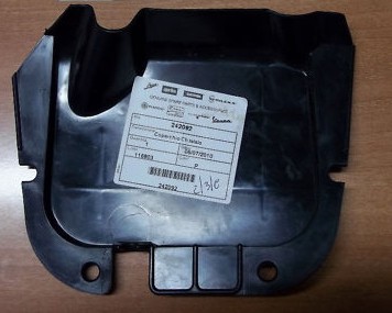

Buonasera, ho passato tutto il pomeriggio a capire come montare il coperchio in plastica che chiude il tunnel, per intenderci questo oggetto misterioso
26,2 KB
Ho provato in ogni modo e verso in tutti i modi luoghi laghi e mari ma non ci sono riuscito, non vorrei arrendermi considerato che per tanti anni č rimasto senza e a causa di questo il mio T5 ha sofferto di vuoti pesanti in allungo e per ovviare all'inconveniente ho tappato il tunnel sotto il naso con un pezzo di gommapiuma.
Qualcuno di voi mi sā illuminare?

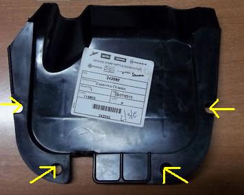

non č difficile ma č ostico.
Comunque svita le leve che aprono i cofani; le viti delle leve vanno poi dove ti ho messo le frecce gialle

ok grazie, stasera ci riprovo
