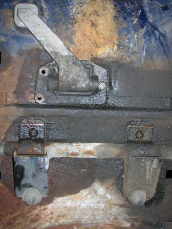

ciao a tutti,
ho un problema nello smontare l'ultima vite del blocco del pedale sotto la scocca. come potete vedere in foto, la vite che vedete gira a vuoto. c'é per caso un contro dado? credo sia impossibile dato che é interno al tunnel.
sapete come posso togliere questa vite?
ciao, grazie.
Valerio

Inserito il - 16/04/2011 : 22:49:45  Mostra Profilo Invia a 150 un Messaggio Privato
devi tagliare la testa col flex,dopo cavi il pedale ,infine il fermo col controdado,ovviamente da sostituire.

Inserito il - 16/04/2011 : 22:56:36  Mostra Profilo Invia a valeryodome un Messaggio Privato
ma come hanno fatto a mettere un controdado all'interno del tunnel, ma soprattutto come faccio io poi a rimettercelo neel caso lo rimuovessi con il flessibile?
ciao, grazie
V.
Inserito il - 16/04/2011 : 23:44:32  Mostra Profilo Invia a Steck81 un Messaggio Privato
quel dado è quadrato e teuto fermo da una gabbia che lo fissa al telaio con due alette.. se adesso gira a vuoto taglialo pure poi dopo lo puoi ripristinare tranquillamente

Inserito il - 17/04/2011 : 11:35:08  Mostra Profilo Invia a valeryodome un Messaggio Privato
grazie mille, capito.
il problema é che non ho il flessibile. dici che ce la faccio con una tronchesina?
V.
Inserito il - 17/04/2011 : 12:29:13  Mostra Profilo Invia a Steck81 un Messaggio Privato
usa un normale smeriglietto angolare

Inserito il - 17/04/2011 : 12:56:37  Mostra Profilo Invia a valeryodome un Messaggio Privato
ora mi prendereai sicuramente in giro....scusami ma non so cosa sia uno smeriglietto angolare....sorry....

Inserito il - 17/04/2011 : 18:18:36  Mostra Profilo Invia a valeryodome un Messaggio Privato
secondo te posso applicare un qualcosa al trapano per renderlo come la smeriglaitrice angolare?
Inserito il - 17/04/2011 : 20:41:41  Mostra Profilo Invia a Steck81 un Messaggio Privato
Lo smeriglietto angolare è tipo questo(cambiano marche e modelli ma più o meno son tutti così)
6,44 KB
io consiglio uno da 115mm(che è il diametro del disco) da 800w in sù
altrimenti ti acquisti il kit per montare i dischi da taglio nel trapano e li monti tranquillamente.. ma atento a non farti male con quei cosi
Inserito il - 18/04/2011 : 00:31:30  Mostra Profilo  Visita l'Homepage di mimmo  Clicca per vedere l'indirizzo MSN di mimmo Invia a mimmo un Messaggio Privato
Se hai il trapano, facci un buco al centro (del perno) , basta che passi la testa esagonale, e poi con una botta di martello salta via la testa!

Inserito il - 19/04/2011 : 00:26:00  Mostra Profilo Invia a valeryodome un Messaggio Privato
ottima idea, grazie.
