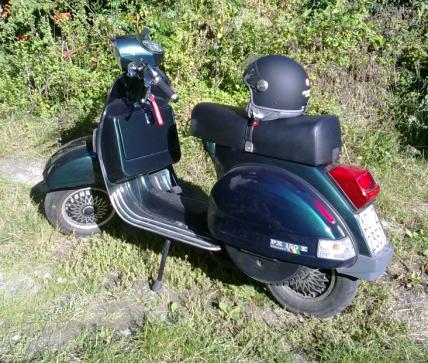

Ciao, sono nuovo e ho una domanda da porvi.
ho acquistato un px 150 del 1994 in buono stato, e l ho pagato 1400 euro, secondo voi il prezzo è ok o è troppo?
un'altra cosa che vorrei chiedervi, quale è la velocità max che può raggiungere?

se ci posti delle foto magari potremmo aiutarti meglio,cmq il prezo più o meno è quello,ma considerando che essendo del 94,non è d'epoca...forse hai pagato pure troppo
mandaci qualche foto

guarda si forse è eccessivo ma mi sono fatto tirare dal fatto che mi piaceva un sacco, poi lui me l ha menata sul fatto che il restauro gli è costato un sacco, sella, verniciatura, copricerchi, manopole con le cromature, etc...
non riesco a mettere la foto dove è l allegato?

Inserito il - 06/04/2011 : 15:58:11  Mostra Profilo Invia a corto82 un Messaggio Privato
ok ci sono riuscito

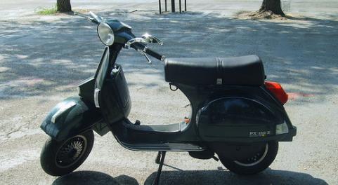

Inserito il - 06/04/2011 : 16:10:39  Mostra Profilo Invia a corto82 un Messaggio Privato
Queste per ora sono quelle che ho...

alla fine se il prezzo è più o meno giusto, va bene, era la velocità che mi spaventava, alcuni miei colleghi, Sapientoni di quasi 50 anni, mi dicevano che doveva fare almeno i 120... allora ho pensato che magati la mia avesse qualche problema... ma se mi confermate i 100 ci siamo, grazie a tutti
Inserito il - 06/04/2011 : 16:31:39  Mostra Profilo  Visita l'Homepage di poeta  Clicca per vedere l'indirizzo MSN di poeta Invia a poeta un Messaggio Privato
Molto bella e personalizzata, il verde metz sembra l'originale ma non saprei,,, 1400 li vale tutti anche se non è storica, l'Arcobaleno ha l'utile miscelatore l'avviamento , l'indicatore di carburante ed un bauletto molto capiente, si apprezza per questo sopratutto...
la 150 segna e fà 95 Km/h, soffre un rapporto nativo molto corto a mio dire....si ovvia montando il pignone della frizione da22 al posto del 21 che hai sotto, in molti lo fanno, io non l'ho mai fatto però e non sò se si possa fare davvero...
Se cambi il pignoine monta marma SITO PLUS disegno marma T5 con attacco per PX (catalogo SITO) e il getto max portalo da 102 a 105 punti... supererà allora i 100Km/h con ben altra grinta per giunta, assurdo ma consumerà anche molto meno...
