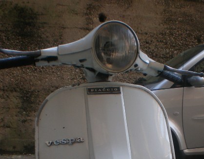

..quando ho preso stò PX sembrava non avesse il bordoscudo, ma poi guardando con attenzione mi sono accorto che quel FENOMENO del precedente proprietario, nell'atto di "rinfrescare" la carrozzeria della vespa, abbia verniciato, con la bomoboletta a spray presumo, anche il bordoscudo...
Con le unghie ho notato che viene via e riappare magicamente..
Come potrei eliminare la vernice che copre il bordoscudo? avevo pensato magari a carta vetra 1000-2000 e svitol....per poi lavare il tutto con uno sgrassatore, però non so se è la strada giusta...
Consigli?

| prova con una paglietta di ferro 00, secondo me fai monto prima... |

una paglietta di ferro 00? ma non graffia...?
avevo pensato alla spugnetta per i piatti, lato "verde" per intenderci...ma forse è troppo morbida...
Ad ogni modo una paglietta di ferro 00 dal ferramenta me la vado a comperare..... |

la paglietta 00 è fine, non graffia... e nel caso graffiasse poco importa, è un bordoscudo, sarà già rigato per i fatti suoi poveretto

si in effetti non ne uscirà fuori un bordoscudo nuovo chiaramente..
vada per la paglietta...spero il mio ferramenta ne abbia, ultimamente non ha mai nulla di quello che mi serve!!! |

sennò puoi provare con una 240
io sono riuscito a grattare la ruggine di una bici facendo rimanere sotto la vernice (bici di alu e ruggine superficiale)

| cavolo, la 240 è una grana troppo grossa! |

concordo, troppo grossa, io ero partito con una 1000-2000 e svitol per lubrificare...ma in effetti con una 240 fai danni! |

Erry.. ma con quel che spendi per carta svitol ecc ecc non fai prima a cambiarlo e bon quel bordoscudo??? almeno sei sicuro uno è nuovo du è bello e 3 non rischi di far lavoro x nulla  |

Gratta via con il manico di un cucchiaio da cucina, poi, la lucidi con abrasiva da 800 e sapone, finitura finale con DURAGLIT lucida metalli... torna nuova e pulita, il cucchiaio è di acciaio e non graffia vedrai la vernice salta via in un attimo!
Con la sola 1000 affitti domani! |

Lo sfizio invece è proprio questo, menarela davanti al bordoscudo alla ricerca del risultato migliore.... Da cogl....magari.....ma va bene così..
Poi magari il risultato non mi piace e lo cambio.... |

Non sarà troppo semplice e veloce però così?
Ciao Paolo, piacere di leggerti, il px in questione è quello famoso di cui ti scrissi in MP un mesetto fa...alla fine l'ho preso..
