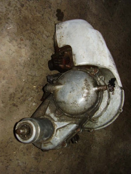

Salve a tutti,
ho un blocco motore di una vespa gtr
77,46 KB
che ho smontato perché intendo rimetterlo in sesto...
Quando ho smontato il copri-frizione mi è "sceso" sul banco da lavoro il piattello della frizione ed ora non capisco come si rimonta... spero riusciate a darmi una mano
Grazie in anticipo per le risposte!!!

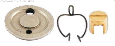

immagino che la foto sia solo indicativa visto che è di un motore con alimentazione al 5%. Comunque il piattello della frizione io lo inserisco facendo entrare prima la parte "aperta" della molletta di fissaggio e poi, mentre spingo il piattello verso la frizione, mi aiuto con un cavviavite a testa piatta di piccole dimensioni per far aprire leggermente la molla e far arretrare la parte chiusa della molletta...e TAC il gioco è fatto!
Spero di essere stato chiaro...forse è più difficile spiegarlo che farlo in pratica!
Inserito il - 10/03/2011 : 21:38:03  Mostra Profilo  Visita l'Homepage di poeta  Clicca per vedere l'indirizzo MSN di poeta Invia a poeta un Messaggio Privato
quello motore GTR??????????????

se ti è sceso è possibile che la molla non tiene oppure è rotta. il "piattello" si tiene con una apposita molletta tipo questa della foto. è intuitivo...
12,76 KB

Grazie per le risposte... spero di riuscire a rimontare il piattello seguendo le vostre indicazioni....... comunque la foto del blocco motore l' ho presa da Google immagini ma il blocco motore che ho io è uguale identico...
zantuan
stemmaVNB
Prov.: Pescara
Città: Pescara
373 Messaggi
Inserito il - 12/03/2011 : 14:49:00  Mostra Profilo Invia a zantuan un Messaggio Privato
Se controlli meglio sicuramente ti accorgi che è differente...sono due seri completamente differenti!

sarebbe il caso di mettere foto reali dei motori discussi...cosi' diventa tutto piu' semplice e intuitivo! google non è di aiuto in questi casi.
