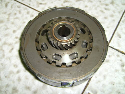

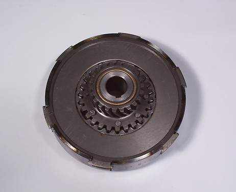

Ciao a tutti, volevo sottoporvi un quesito:
il gruppo frizione del PX Millennium Edition è compatibile con il motore dei PX precedenti? ovvero è possibile montare il gruppo frizione di un PX 150 millennium sul motore di un PX 150 arcobaleno senza dover apportare modifiche al motore o cambiare altre cose?
Frizione PX Millennium Edition
29,81 KB
Frizione PX Arcobaleno
14,95 KB
Che vantaggi potrei ottenere usando il gruppo frizione del PX Millennium rispetto all'altra?

ciao Pietro! Se il px millennium ha lo stesso pacco frizione del px my (8 molle) allora posso dirti per certo che é intercambiabile con quello arcobaleno (6 molle) come anche con quello px 200 ed lml (7 molle). Che io sappia il pacco frizione completo (purchè ovviamente col giusto pignone) di tutti i modelli px é intercambiabile ma qui sono meno sicuro. Le frizioni 8 molle, purchè montate con molle rinforzate dato che le originali sono deboli e danno problemi anche con elaborazioni soft, sono apprezzate per essere abbastanza dolci nella staccata però i componenti sono mediamente più costosi ed in particolare i pignoni costano il doppio. Di solito si preferiscono le 7 molle per robustezza ed economicità ma hanno un po' di tendenza a strappare per cui richiedono una scelta attenta di molle e dischi ed un assemblaggio meticoloso (in particolare il centraggio delle molle).

..intanto conta i denti...dopo vesi se sono dritti o elicoidali.. poi cè un post con le rapportature e poi...poi non lo sò...arriverà qualcuno più esperto di me...

grandeveget ha scritto:
...Le frizioni 8 molle, purchè montate con molle rinforzate dato che le originali sono deboli e danno problemi anche con elaborazioni soft, sono apprezzate per essere abbastanza dolci nella staccata però i componenti sono mediamente più costosi ed in particolare i pignoni costano il doppio. Di solito si preferiscono le 7 molle per robustezza ed economicità ma hanno un po' di tendenza a strappare per cui richiedono una scelta attenta di molle e dischi ed un assemblaggio meticoloso (in particolare il centraggio delle molle).
Grazie per la rapida e precisa risposta.
Ho chiesto lumi in merito proprio perchè su un motore che ho elaborato ho la frizione che strappa in partenza, specialmente a motore freddo e, quindi, pensavo di sostituirla con quella del PX MY.
Inserito il - 06/03/2011 : 18:01:30  Mostra Profilo  Visita l'Homepage di poeta  Clicca per vedere l'indirizzo MSN di poeta Invia a poeta un Messaggio Privato
Che strappa peggio....
metti la 7 molle della vecchia 200 com piatto grande, la migliore sui 175---

Inserito il - 06/03/2011 : 20:54:15  Mostra Profilo Invia a cicciokapano un Messaggio Privato
Già provata quella del 200, problema ancora più accentuato.
Inserito il - 06/03/2011 : 21:08:12  Mostra Profilo  Visita l'Homepage di poeta  Clicca per vedere l'indirizzo MSN di poeta Invia a poeta un Messaggio Privato
curiosità che olio ci metti?
Inserito il - 06/03/2011 : 21:19:35  Mostra Profilo Invia a 150 un Messaggio Privato
io consiglio dischi originali,con molle rinforzate.

Inserito il - 07/03/2011 : 09:59:55  Mostra Profilo  Clicca per vedere l'indirizzo MSN di vespafrank Invia a vespafrank un Messaggio Privato
volevo confermarti che sono intercambiabili! cmq la frizione my è una mezza schifezza su motori elaborati
