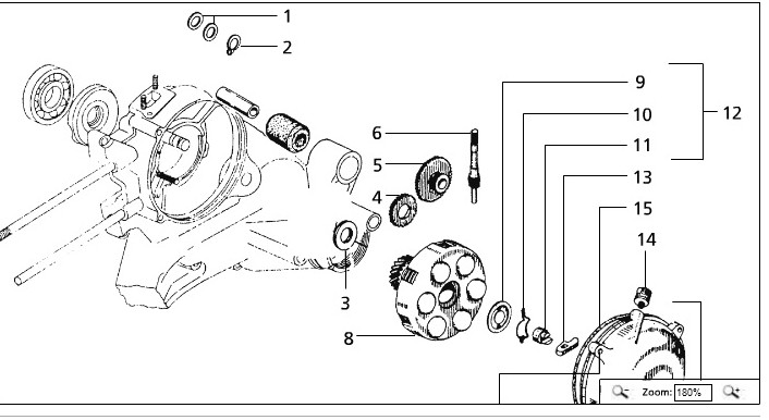

Ciao a tutti il motore della mia P200E possiede il miscelatore. La vespa in origine però non aveva tale strumento.
E' stato sicuramente sostituito il motore.
Ho provveduto a cambiare la scatola del carburatore e a chiudere con una vite il foro presente sul carter e a sigillarlo con della loctite.
Ora qui viene il bello, ho smontato gli ingranaggi del miscelatore. Quali però devo x forza lasciare?
61,64 KB
Allora sono in dubbio sui pezzi in figura contraddistinti dal numero 1 e dal numero 2.
Il pezzo 3 credo vada a sostituire il pezzo 4 mentre i pezzi 5 e 6 si possono tranquillamente togliere.
Qualcuno di voi più pratico sa darmi conferma?

puoi togliere tutto e mettere il 3 bordo esterno liscio al 4 bordo esterno dentato....
La vite al foro l ahi messa conica? cioè a scomparsa , altrimenti non va in sede la scatola carburo...

ciao Vesponept, grazie della rapida risposta. La vite è particolare.. praticamente è piena con innesto esagonale.. combacia alla perfezione con il carter e non crea spessore.
Mi confermi quindi che posso togliere anche i pezzi 1 e 2?
Ps: sai dove posso recuperare il ricambio 3?
un saluto

si perfetto ha la brugola, è un tappo conico, parfetto, per il rocambio che serve a te basta andare in piaggio e chiedere la rondella di spallamento, cod ricambio 113519, se la trovi ok altrimenti fammi sapere (cmq si trova ache sulla baia)
si devi togliere tutto ingranaggi e fermi, deve rimanere solo il perno

Rinnovo il ringraziamento. Il codice è esatto lho controllato sul catalogo Piaggio che mi sono scaricato, però ho provato a contattare 2 concessionari Piaggio ma il pezzo non risulta più ordinabile

se non lo trovi mandami il tuo indirizzo in privato lunedì te lo invio (adesso sono ammalato) a metà settimana dovresti averlo.........
Inserito il - 24/02/2011 : 13:17:43  Mostra Profilo  Visita l'Homepage di mimmo  Clicca per vedere l'indirizzo MSN di mimmo Invia a mimmo un Messaggio Privato
Il ricambio è reperibile da SIP,
sito SIP
comunque si trova anche da qualche ricambista piu' fornito.

è vero, il pezzo non è più in produzione, anche io l'avevo cercato...
però qualche ricambista furbetto riesce ancora a farseli arrivare, non so come... gira gira vedrai che prima o poi lo trovi

Devo fare Pubblici Ringraziamenti a LUCA alias VESPONEPT che molto gentilmente mi ha promesso di mandarmelo la prossima settimana. Veramente un GRANDE!!!
Grazie ancora di cuore
