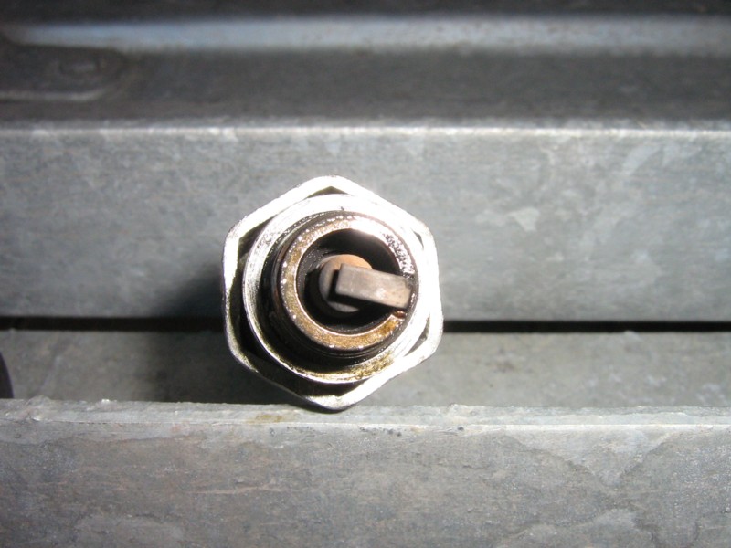

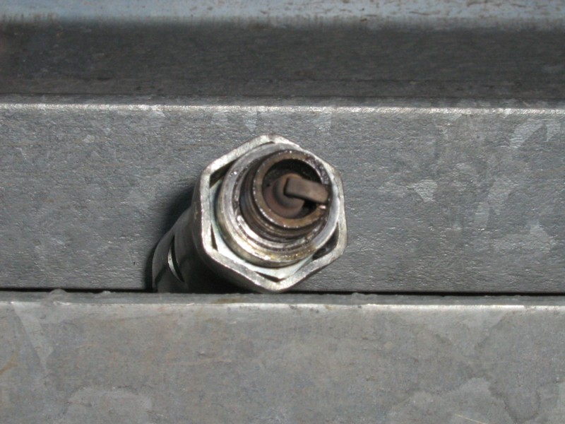

ciao a tutti ieri pomeriggio ho finito il rodaggio al mio 105 polini DA  oggi mi è venuta voglia di fare la prova della candela ed essa si presenta così:
 64,38 KB
 99,83 KB
 117,28 KB è grassettina la carburazione vero? monto un carburatore shbc 20/20 con getto max 89 e filtro originale con 9 buchi (i 4 originali più 5) che dite porto i fori a 10 o lascio tutto così?

| queste sono le foto dopo una bella tirata?? |

280 Messaggi |
Inserito il - 23/02/2011 : 21:28:08
si a manetta per circa 200 metri poi spento il motore e tirato la frezione. ho smontato subito la candela ed era un pelo più nera delle foto ma un pelo proprio, il tempo di arrivare a casa (150 metri dal drittone della tirata) e ho fatto la foto ripeto l' elettrodo era un pelo più nero  |

più che grassa sembra una candela un pò fredda, la gradazione è quella prevista? |

280 Messaggi |
Inserito il - 23/02/2011 : 21:42:23
| vesponept ha scritto:
ngk b7hs dovrebbe essere quella giusta se non sbaglio  |

Da che cosa si deduce che la candela sarebbe fredda? Non voglio polemizzare, assolutamente , ma l'elettrodo di massa addirittura è asciutto fino alla radice, segno che proprio fredda non è...e difatti il grado termico che ha comunicato è addirittura un pò troppo caldo per quel gt (b8hs nelle stagioni intermedie e b9hs in estate, sono le mie gradazioni).
L'aspetto della candela è molto simile a quella del mio 102 d.a....io non toccherei niente, anche se fosse stata leggermente sullo scuro meglio sempre un pelo sul grasso che magri |
