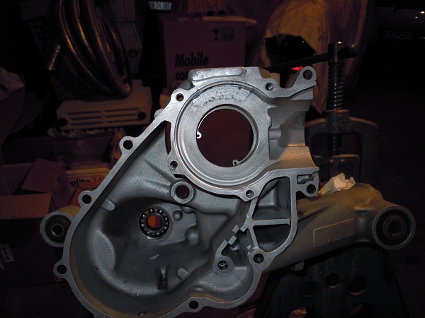

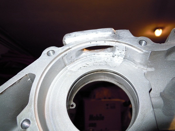

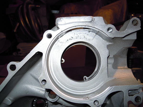

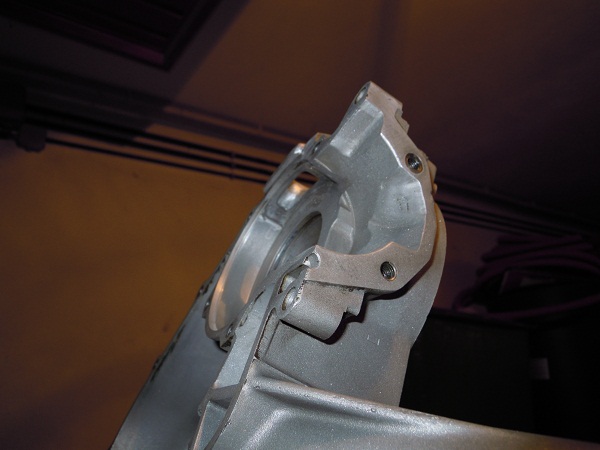

Inserito il - 10/03/2011 : 22:33:43  Mostra Profilo Invia a 150 un Messaggio Privato
EVVIVAAAAAAAAAAAAAAAAAAAAAAAAAAAAAAAAAAAAAA.
SI RICHIUDE.
FORZA DATEMEMI DEI PARERI.
LI HO CHIAMATI LAZZARO ALZATI E CAMMINA

Inserito il - 10/03/2011 : 22:35:21  Mostra Profilo Invia a 150 un Messaggio Privato
questa sera ho richiuso,domani vorrei mettere in pressione la manovella che pressione di esercizio consigliate???????

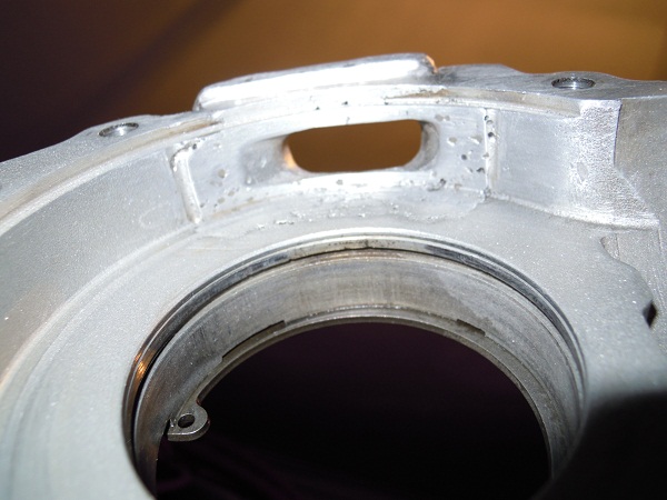

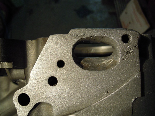

Inserito il - 12/03/2011 : 19:38:28  Mostra Profilo Invia a n/a un Messaggio Privato
sei sicuro di quella valvola troppi forellini...

Cittā: san severo
Inserito il - 12/03/2011 : 21:27:00  Mostra Profilo Invia a 150 un Messaggio Privato
quei forellini non implicano problematiche,i fori sono chiusi con bicomponente gia usato prima del guaio,ed e stato l'unico a non cedere,anzi la prima aveva piu fori.
la tenuta della valvola e stata testata,svuota dopo 32 min,
in rettifica sono stati molto stretti tra albero e valvola.
ho testato anche la manovella tappando il foro aspirazione, e riempiendola di benza a filo del basamento del gt,per 20 min, nessuna perdita in tutta la manovella.
