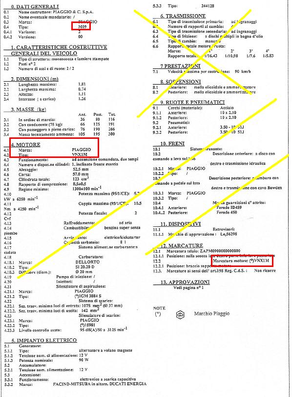

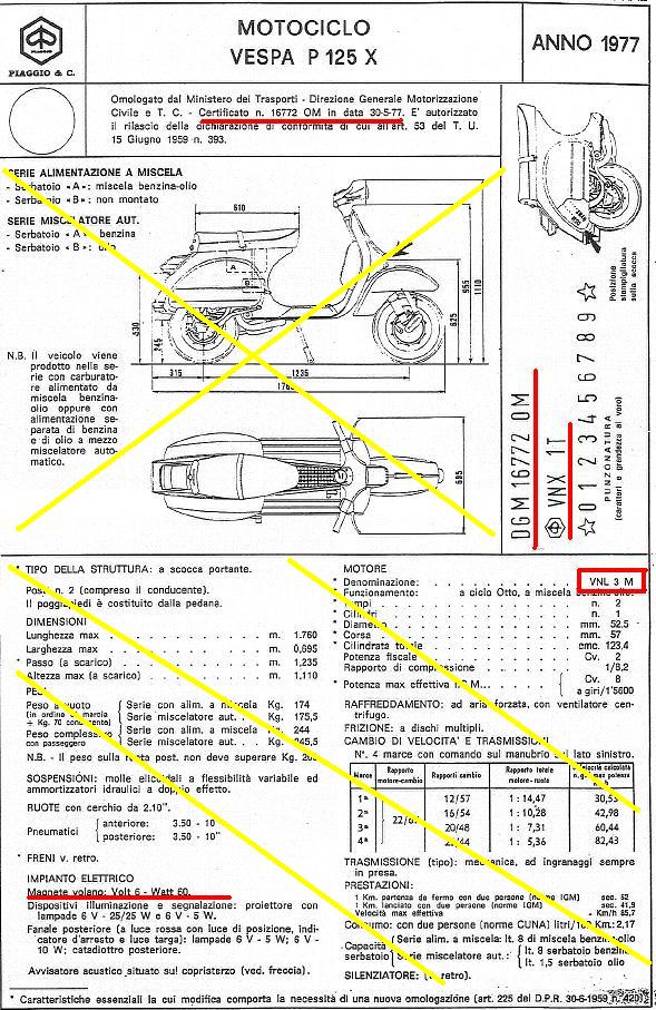

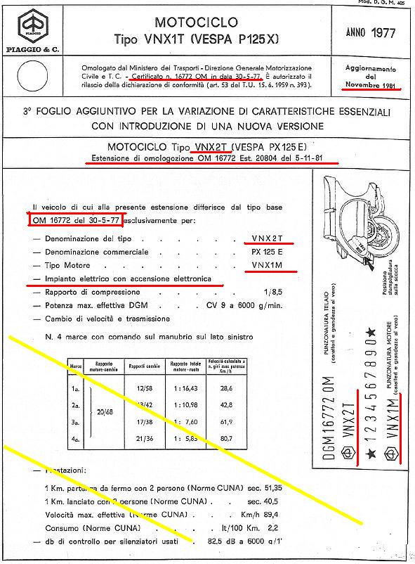

Aspè Lorè, guarda un pò:
P 125 X
PX 125 E
e dulcis in fundus
Inserito il - 17/02/2011 : 15:17:50  Mostra Profilo  Visita l'Homepage di mimmo  Clicca per vedere l'indirizzo MSN di mimmo Invia a mimmo un Messaggio Privato
