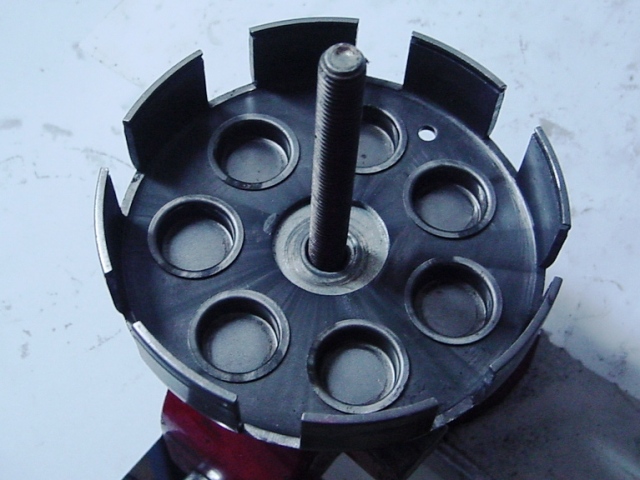

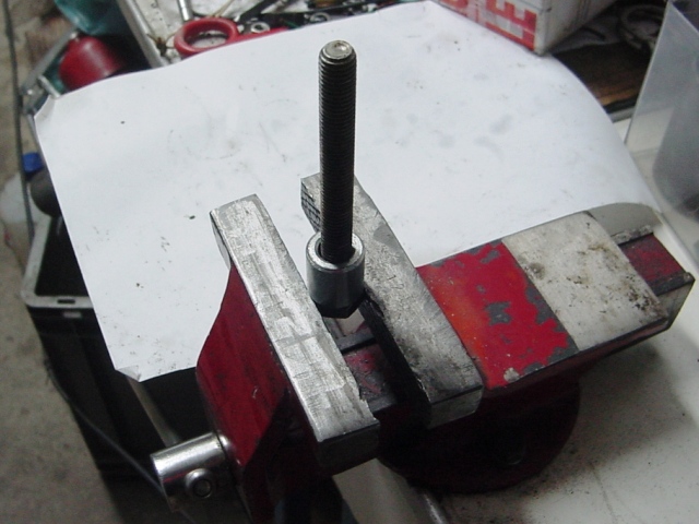

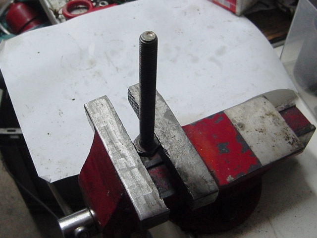

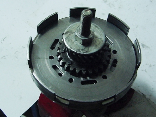

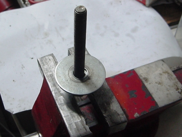

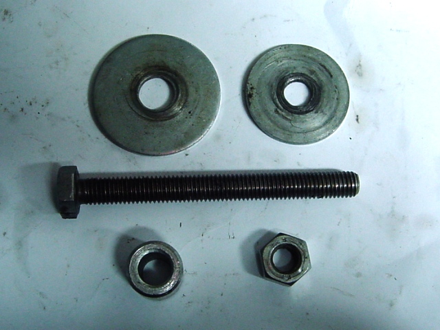

procuriamoci un bullone M10, un paio di rondelloni, un dado M10 e uno spessore(che potete sostituire con un paio di dadi)
129,28 KB

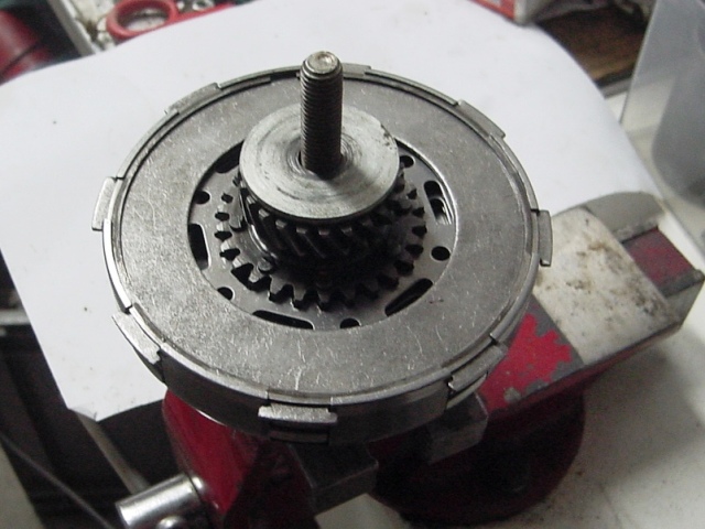

blocchiamo la testa del dado nella morsa
118,03 KB
infiliamo lo spessore (dopo capirete a che serve)
120,42 KB
rondellone...
108,08 KB
frizza
122,07 KB
rondellone
114,44 KB
dado
110,3 KB

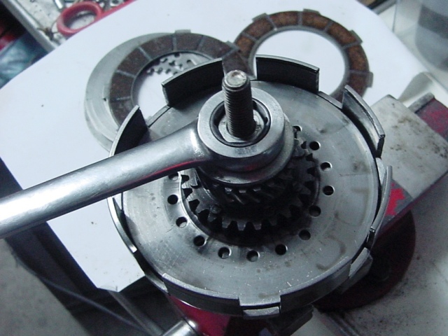

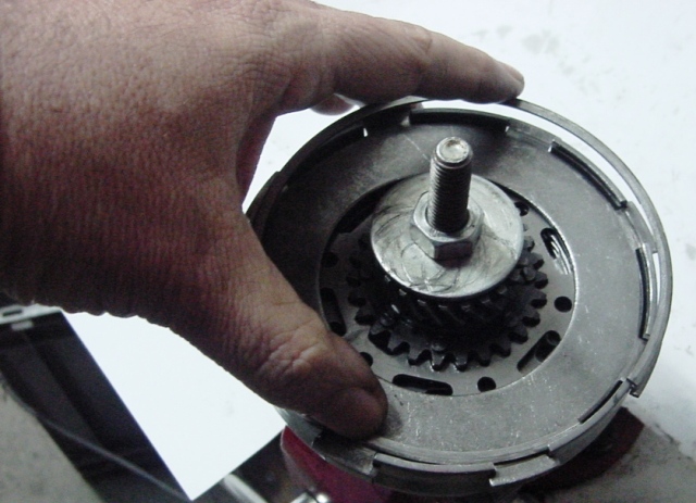

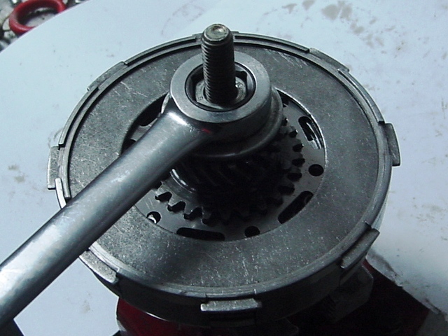

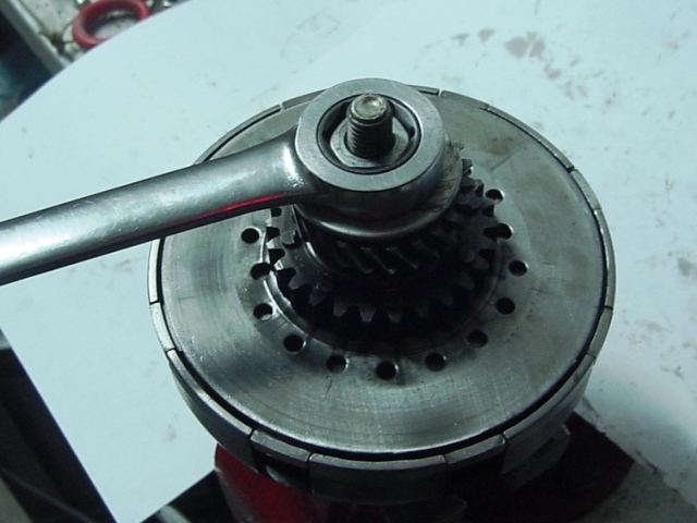

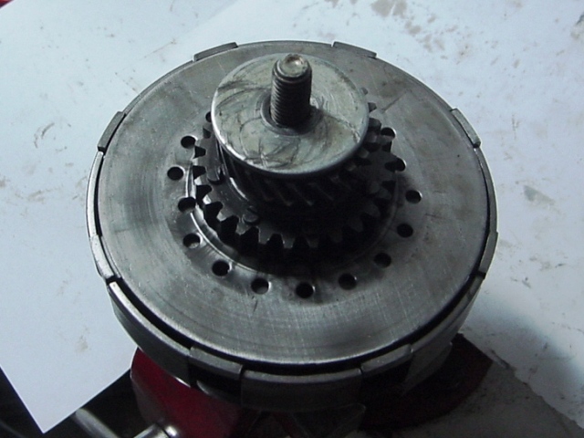

ora con una chiave da 17 stringiamo il dado
119,04 KB

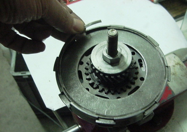

stretto il dado? allora è possibile togliere l'anello che chiude il pacco; si toglie facilmente senza nessun attrezzo
109,8 KB

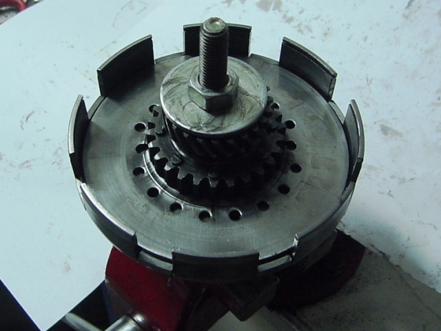

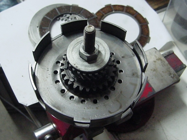

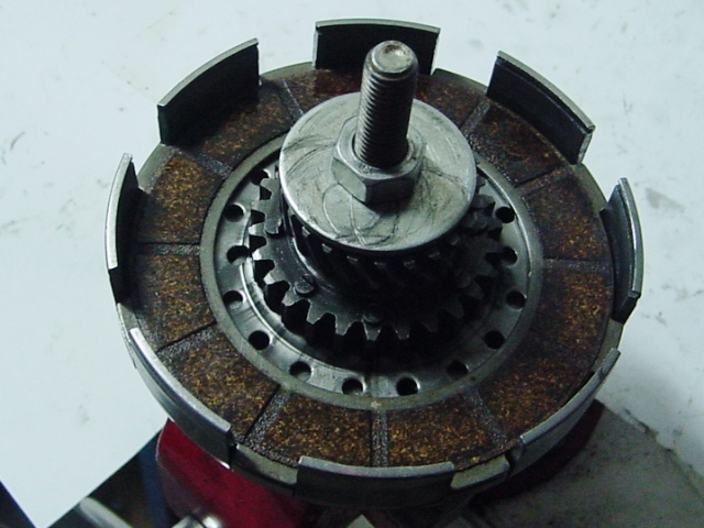

cominciamo a togliere tutti i dischi...
138,16 KB
fino a svuotare tutta la frizione
119,44 KB

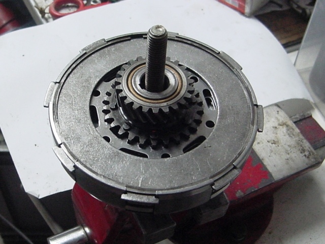

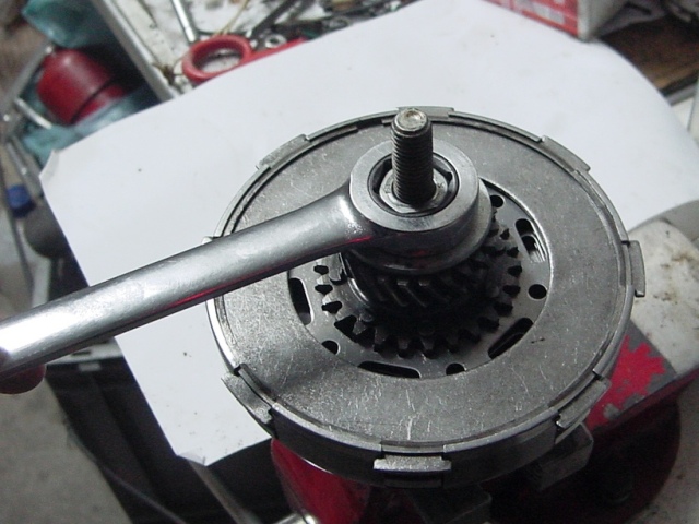

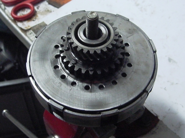

fatto? bene, ora allentiamo il dado
119,84 KB
e togliamolo insieme alla rondella
115,07 KB

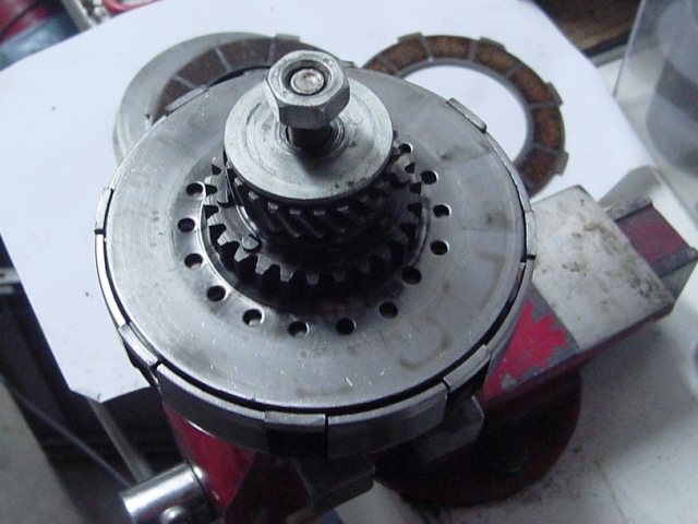

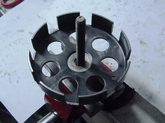

ora possiamo sfilare il disco con l'ingranaggio motore
122,17 KB
e il boccolo di bronzo che andrebbe sostituito
124,29 KB

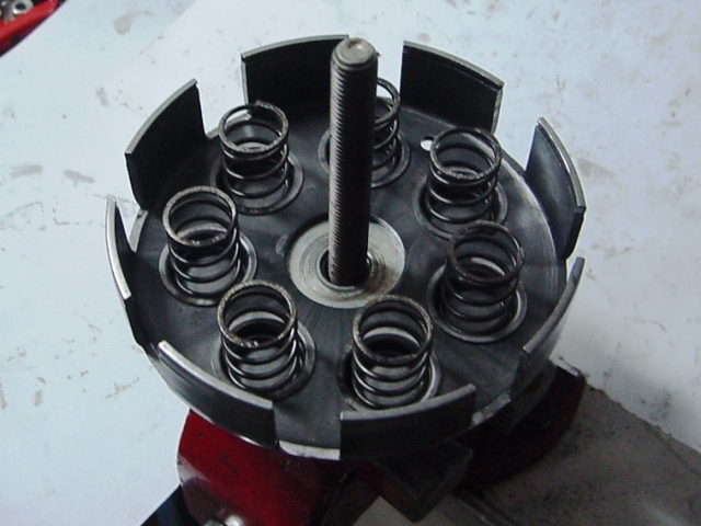

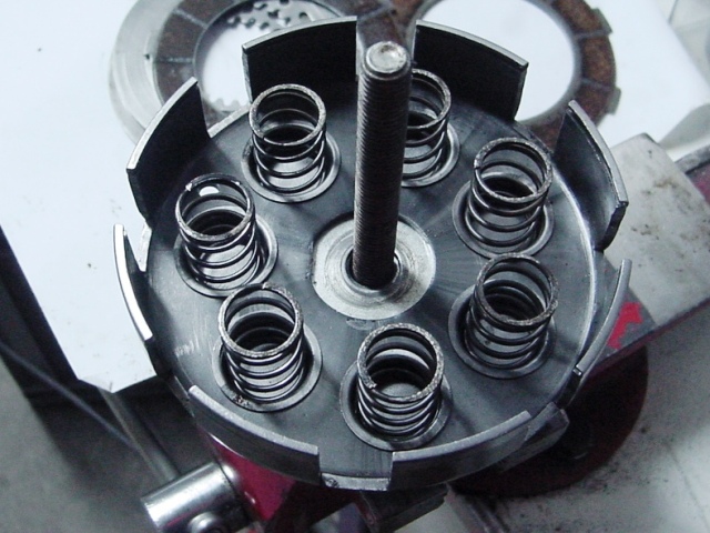

et voilà le molle , che molti asseriscono che a volte vanno storte
137,12 KB

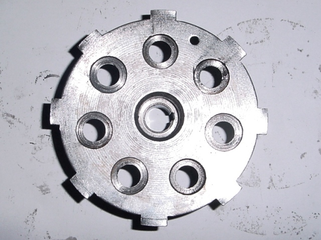

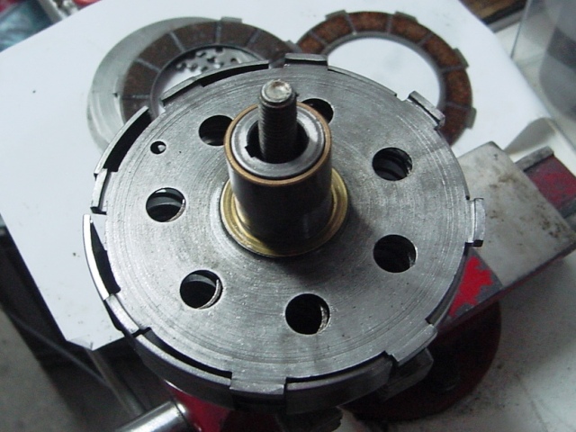

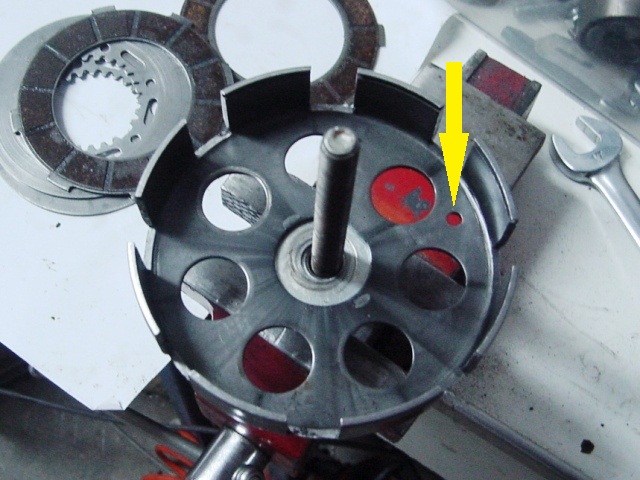

togliamo molle e scodellini; avete notato? c'è un buco... bhooooo
110,13 KB

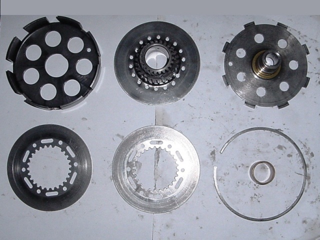

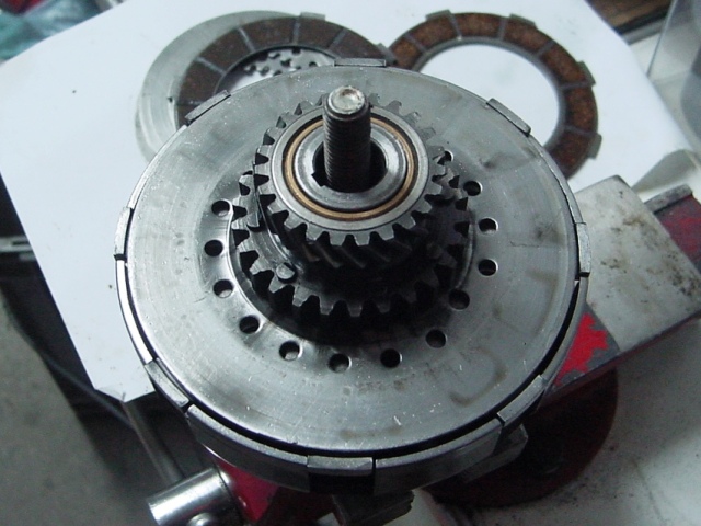

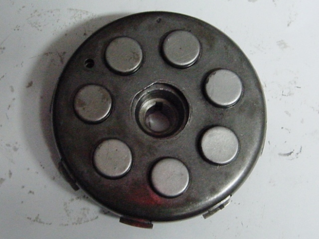

questi sono i pezzi da pulire/lavare
106,89 KB
e questi quelli da cambiare.
Molle e scodellini possono anche essere rimontati i vecchi, ma poi che revisione è?
133,81 KB
Riassembliamo

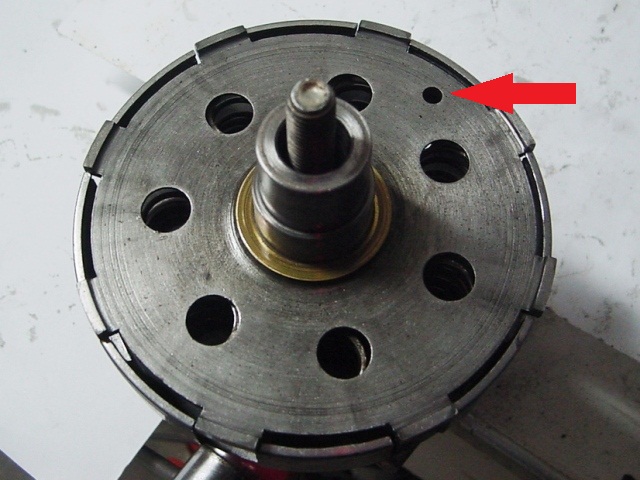

Campana in posizione... (mmmmmm c'è un buco....)
121,63 KB
scodellini.....(mmmmmm c'è un buco....)
123,58 KB
molle.... (mmmmmm c'è un buco....)
124,13 KB

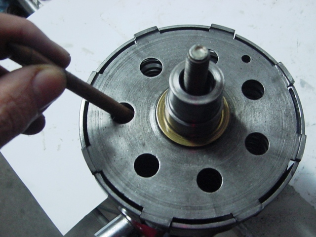

ora il boccolo.... visto che c'è un buco anche qua, facciamo una bella cosa ALLINEAMOLI!!!
105,66 KB
nel caso che qualche molla andasse storta aiutiamoci con una matita e mettiamola in sede. NB la rondella in ottone andrebbe sostituita anch'essa
128,6 KB
come vedete, la faccia inferiore del boccolo è fresata appositamente per accogliere le molle.... è improbabile che vadano storte....
141,3 KB

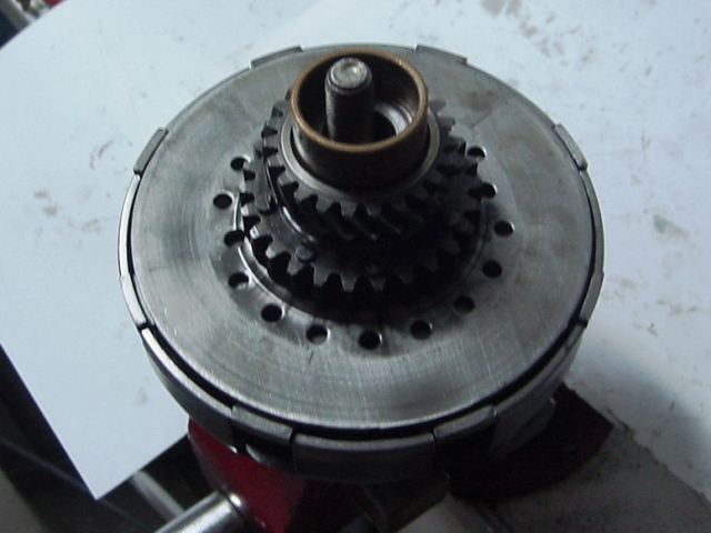

posizioniamo il disco con l'ingranaggio
125,55 KB
e la boccola d'ottone
109,71 KB

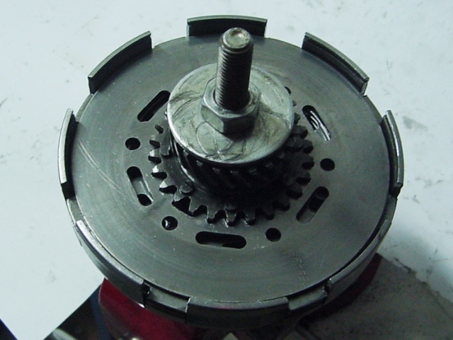

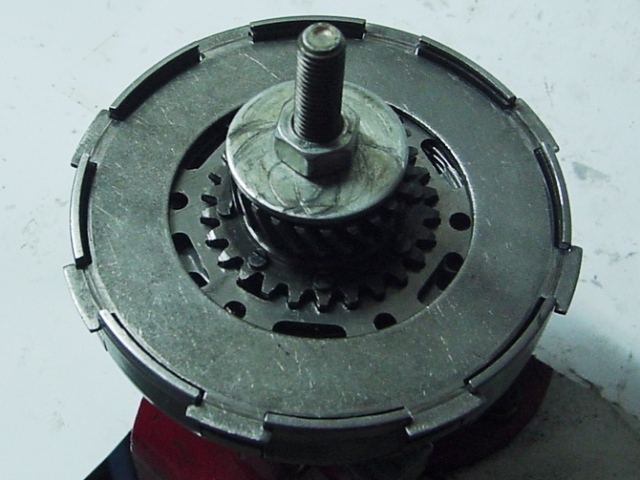

indi rondella...
118,33 KB

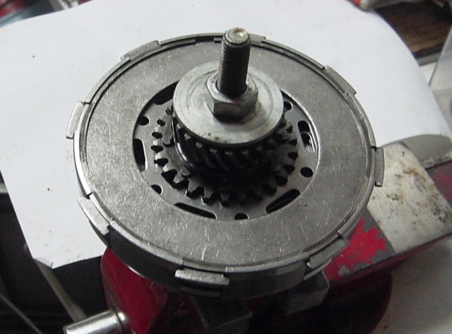

dado
104,18 KB
e avvitiamo...
114,86 KB
fino a comprimere il pacco
119,78 KB

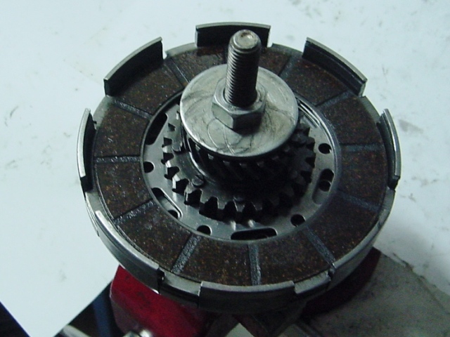

ora inseriamo il primo disco di sughero...
135,12 KB
il primo infradisco
109,36 KB
il secondo disco di sughero
121,71 KB
il secondo infradisco
118,79 KB
il disco di chiusura ( che ha il sughero da un solo lato)
129,31 KB
e blocchiamo il tutto con l'anello
129,77 KB

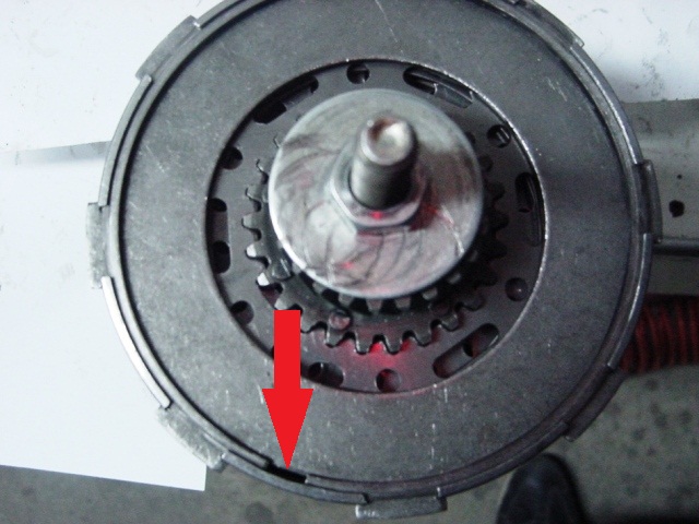

e buona norma non far capitare l'inizio e la fine dell'anello nel vuoto, cerchiamo di montarlo come evidenziato dalla freccia

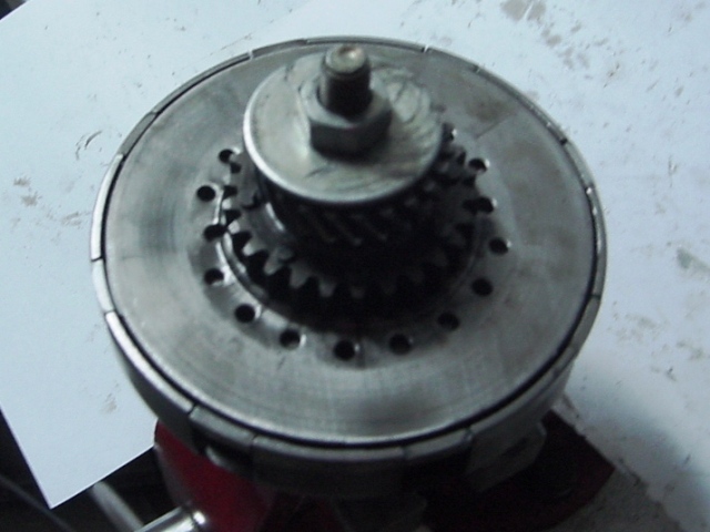

101,71 KB

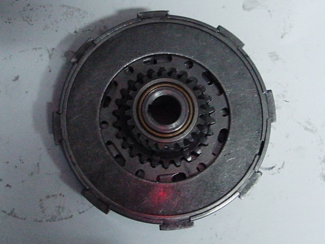

svitiamo il dado e liberiamo la frizza
141,93 KB
abbiamo finito
131,09 KB
