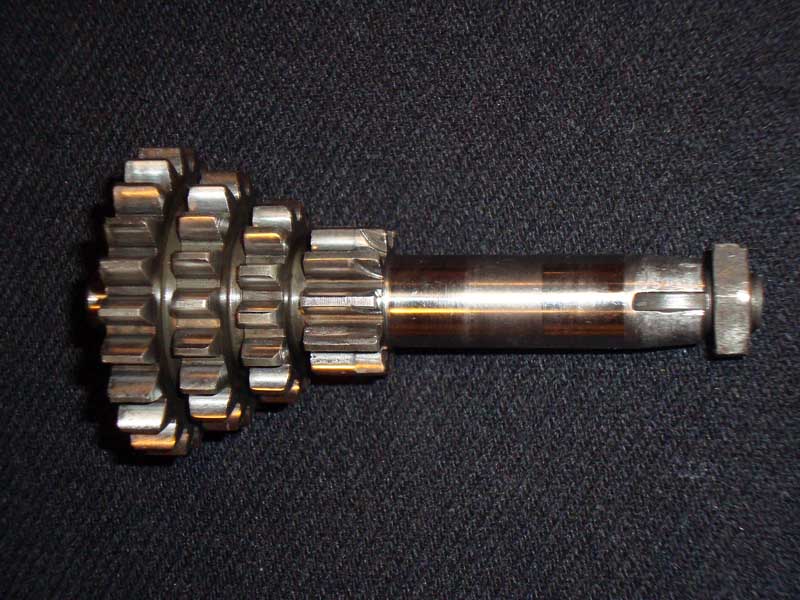

ciao ragazzi...sto per chiudere, ho speso un sacco di soldi, l'albero primario non lo ho cambiato ovviamente... come sta secondo voi? la sede chiavetta č un po rovinata e quei segni sui denti della prima marcia, che non so aa che servono, ma credo che siano originali... giusto?

Su quei denti ingrana la messa in moto.
Montalo, dado e rondella nuovi ben serrati e montalo.

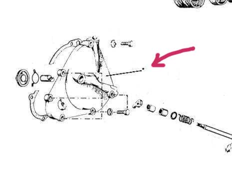

grazie mille. Qualcuno sa dirmi cosa č il pezzettino indicato dalla freccia rossa nell'esploso? si riferisce al coperchio frizione di una pk...nello smontaggio non lo ho trovato..sembra una piccola sfera..sapete dirmi qualcosa? grazie
