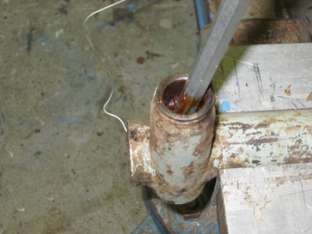

Ciao a tutti, sono un nuovo utente e voglio complimentarmi con gli addetti per gli utili servizi che da a tutti i vespisti questo sito.

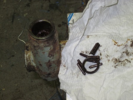

Ho iniziato a smontare la mia vnb1 del 61 acquistata qualche anno fa senza particolari difficoltà tranne che per i due "bicchieri" che ospitano il perno del mozzo anteriore dentro ai quali ci sono dei rullini che si sono tolti facilmente assieme alla rondella che c'e sopra. Mi è stato detto che bisogna farli uscire battendo dalla parte opposta utilizzando un cacciavite o similare, ho provato ma non si tolgono, dal momento che non so se sia il sistema giusto non vorrei fare dei danni. Chiedo se qualcuno mi può aiutare de ringrazio anticipatamente. (allego foto)

Se puoi scaldala un po' da fuori(ma forse non serve), infilaci una bussola di una chiave di una misura appena piu' piccola del tubo, e battili fuori con pazienza.
In teoria se quella forcella è come quella delle vespe successive non ha importanza da quale parte batti, dovrebbero uscirti quei due "bicchierini", un paio di rondelle e il distanziale.
Se ti scarichi un esploso e lo vedi è abbastanza intuitivo.

Ho fatto con un tondino da 12 e visto che battendo piano non si muovevano ho dato dei colpi secchi con mazzetta da muratore.
Comunque per questo modello ogni bicchierino deve essere tirato fuori dalla parte in cui si vede battendo da dentro.
Operazione riuscita con successo.
Grazie mille. Ciao
