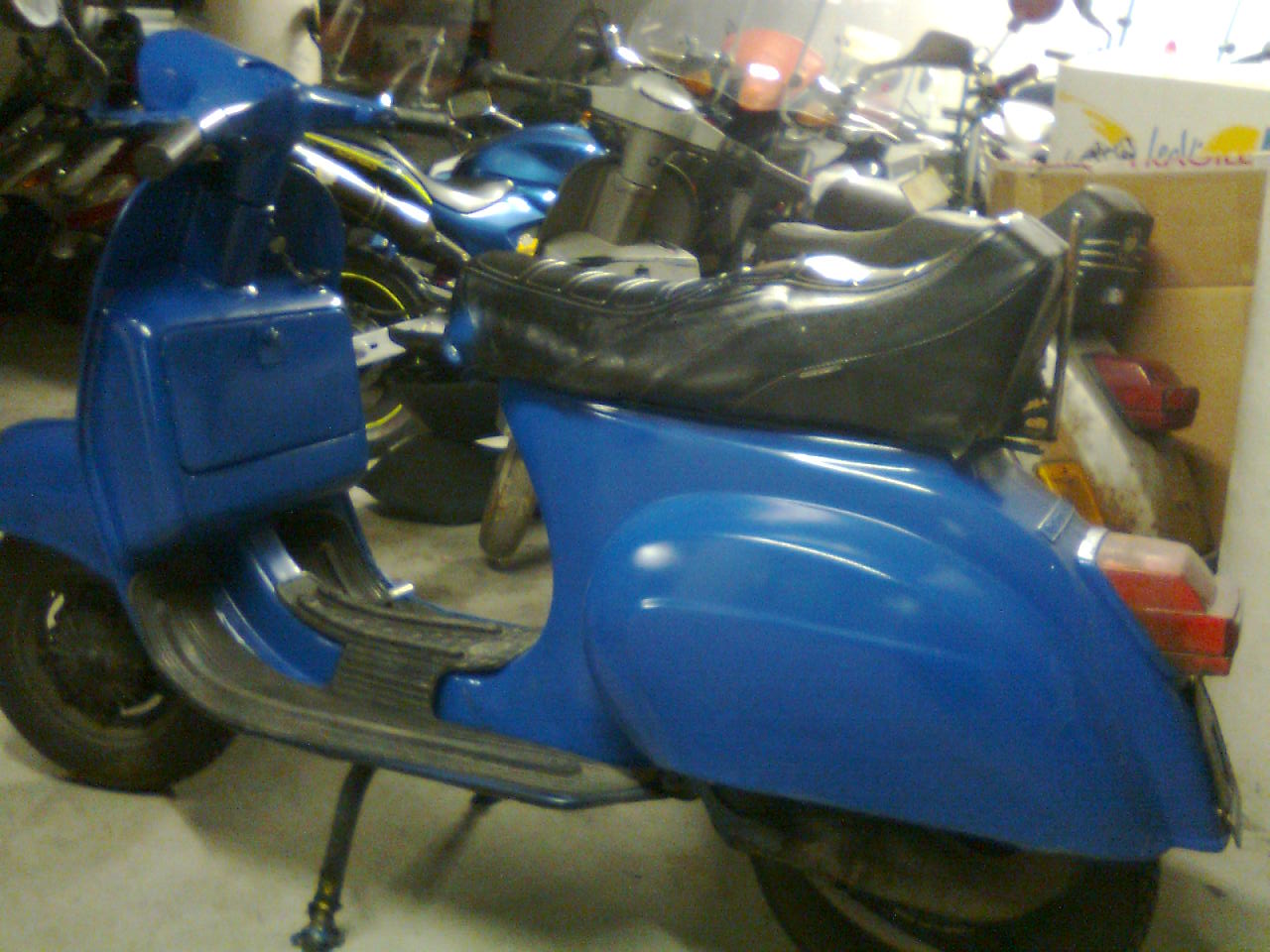

Ciao ragazzi,sto iniziando a stimare le cose da fare per cominciare un lavoro (non lo chiamerò mai restauro non essendo nemmeno lontanamente ai vostri livelli) quasi decente sualla specialina che ho acquistato il mese scorso.
Ma secondo voi quel cacchio di bauletto anteriore ci deve rimanere???e se no si può tranquillamente togliere??
Vi ri-posto una fotina che avevo già inserito in una precedente discussione giusto per un'idea più precisa.
Grazie mille come sempre!!

Inserito il - 01/02/2011 : 09:02:30  Mostra Profilo  Visita l'Homepage di poeta  Clicca per vedere l'indirizzo MSN di poeta Invia a poeta un Messaggio Privato
Allora.... tu non lo chiamerai RESTAURO ma per afre le cose per bene proprio quello devi fare, cosa?
UN RESTAURO!
Difatti è inutile sistemare questo e quello, per poi rimanere insoddisfatti... conviene fare tutto, una volta per tutte, ora, subito, adesso!
Anno e numero marce del modello, sigla telaio... stabilito il modello e l'anno esatto smonatre TUTTO, (tanto dovevi smontarla tutta lo stesso), serve da subito un manubrio

Tira via tutto.... il bauletto per metterlo han dovuto fare dei fori... il manubrio se lo prendi sul Web prima faccelo vedere a noi sul forum con foto, così lo valutiamo bene, è il ricambio più difficile.... serve sano, con basetta portA GUAINE INTERNA IN teflon BIANCO E PIASTRA DI METALLO (fermaguaine manubrio serie "migliorata").
Smontala fino all'ultima vite.

Ohhhhhhhhhh....ieri sera in uno spazio di tempo ritagliato,l'ho smontato.....aveva ragione poeta (come poteva essere diversamente) e finalmente mi sono tolto la soddisfazione di togliere sto cavolo di bauletto.
Appena il tempo ce lo concede,si comincia a far sul serio.
