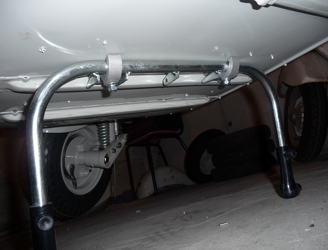

1- il cavalletto e i suoi supporti sono montati nel verso giusto come sotto?ed è normale che in posizione di cavalletto chiuso, il cvalletto sia a filo o spunti anche un pelo dal posteriore della pedana? ovviamente con le scarpette in gomma montate spuntera un bel po....

Ciao, se ho capito bene il verso i cui era la Vespa penso che hai messo il cavalletto sotto-sopra. Per regolarti devi avere il foro devi avera la piastrina forata al centro (dove andrà la molla di richiamo del cavalletto) che punta verso il posteriore.

Per il cavalletto guarda sul mio restauro, c'è una foto dove si vede come va posizionato.
foto trovata, ci ho azzeccato...grazie

tekko da quello che intuisco in foto pare che il cavalletto sia posizionato bene.
Le due estremità del tubolare forse sono un pò troppo lunghe,
potresti portarle a misura a vespa finita, con una lunghezza quel tanto che basta per avere
la ruota anteriore appena sollevata da terra, metterei anche due tappi appena stondati
giusto per evitare che le scarpette ( corretto il modello a mio parere) possano tagliarsi in poco tempo
toccando terra.
