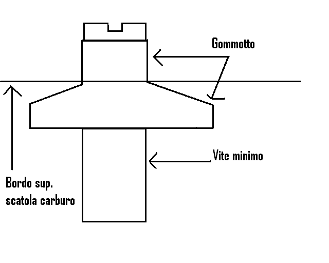

ciao ragazzi. scrivo per risolvere un piccolo dubbio per la mia vespa vnb.. ieri sono riuscito a trovare il gommotto vite regolazione minimo del carburatore.. ecco,vorrei sapere da voi la posizione esatta del gommotto della vite regolazione minimo carburatore.. alcuni dicono che và sopra la scatoletta copri carburatore,alcuni che và sotto,altri dicono(come il nostro caro vespa98)che vada un po e un po come questa immagine..
 6,21 KB
io sul web ho trovato varie foto non si riesce a capire bene.. secondo voi? lo metto come vespa 98? non è nulla di influente,era solo per sapere . un piccolo dettaglio.. grazie mille. ciao!
Inserito il - 21/01/2011 : 08:38:45
| Infili il gommino forato sul coperchio da sotto e poi lo cali sulla vite minimo.... |

quindi è giusto come dice vespa 98 nel disegno di cui sopra fatto in paint? ho capito bene?

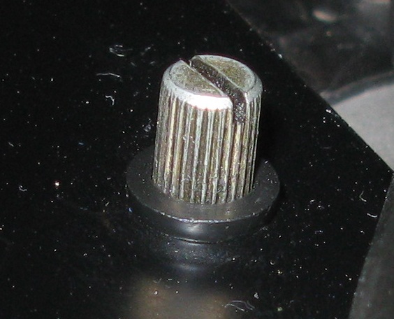

Sulla mi l'ho trovato montato così

quindi ragazzi quale è la posizione corretta? come immagine di cui sopra fatta con paint(utente vespa 98) oppure come nella foto di teocarper? help me. so che è un dettaglio ma mi piacerebbe capire. poeta mi sembra che dia ragione alla immagine fatta con paint di cui sopra (vespa98)nel mio primo mex..

| boris10 ha scritto:
Scusami ildotto, non avevo visto la foto bene in effetti non è così che si mette. Ti posto la foto corretta.
 82,91 KB Almeno nel mio px è sempre stata messa così e mi sembra anche più logico Un saluto
Ciao Marzio.
Nella tua foto, boris, è praticamente come l'ho detto io, con la parte larga sotto il coperchio ed il resto che esce "imboccolando" la vite del minimo... Ecco un estratto del manuale officina originale VNB, si capisce poco, ma si vede che va messo da sotto...
Come si può interpretare , il gommotto è inserito da sotto.
Ciao, Davide |
