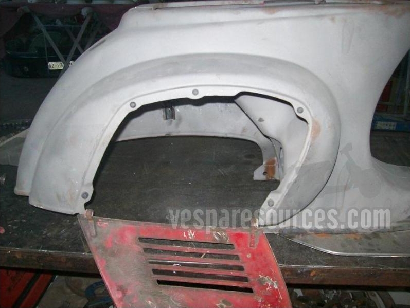

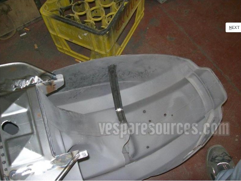

Inserito il - 15/01/2011 : 15:39:11
Serve all'utente TONIS ma torna utile credo anche ad altri...
la 4^ serie Special (serie migliorata) presenta oltre alla doppia piastra di rinforzo sottopedana, anche una comoda staffa che smorza le vibrazioni sulla fiancata posteriore sinistra, parte debole delle vecchie small pre 1978... in molti saldano un tondino sul bordo, che SCONSIGLIO VIVAMENTE.
Applicate piuttosto una piattina (barra) come in foto a copiare la staffa originale Piaggio.

Inserito il - 15/01/2011 : 15:50:58
| c'era anche sulla 50/90 ss! |
Inserito il - 15/01/2011 : 23:15:29
NOn credo... solo 50 Specail dal 1978... è prerogativa della SPECIAL MIGLIORATA, la migliore small di ogni tempo di sicuro...
perchè?
perchè ve lo dico io. |

Inserito il - 16/01/2011 : 09:40:14
ahi ahi ahi signora Longari, lei mi casca sul CTRL-C CTRL-V

Inserito il - 16/01/2011 : 13:07:13
| mimmo ha scritto:
prima di sentenziare io mi informerei un po' meglio caro mimmo

Inserito il - 16/01/2011 : 13:23:08
e che c'è da informarsi Lorè?
hai copincollato una cagata sbagliata   |

Inserito il - 16/01/2011 : 13:55:34
dimostrami il contrario  |

Inserito il - 16/01/2011 : 14:12:22
| quella è la replica della 90ss ke sta facendo simone! e dice proprio ke sulla 90\50ss era presente quel rinforzo fatto dalla piaggio! |

Inserito il - 16/01/2011 : 15:06:13
esatto! e lui qualcosa ne saprà di 90ss, visto che ne possiede più di una e ne ha restaurate a palate... spero che i più sfiduciati si riescano a convincere... non mi ritengo un esperto di vespe, di certo ne ho viste meno di quante ne possiate aver visto voi e ne so molto meno di quanto possiate aver imparato voi... però, visto che è un argomento che mi appassiona, riesco ad ottenere informazioni, in una maniera o nell'altra, e di conseguenza riesco, grazie alla mia curiosità, ad apprendere qualcosa, ogni tanto... |

Inserito il - 16/01/2011 : 18:08:32
la mia Special del 1980 non ha nessuna staffa.     |
