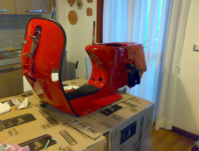

Buon lavoro , anch'io in silenzio e con molta discrezione ,faccio come te , pensa un po fui beccato in flagrante da mia suocera una delle poche volte che fu ospitata a casa con un motore aperto sul tavolo della cucina alle 2 di notte, vai e mi raccomando tieni duro con tua moglie
in allegato vedri il mio ultimo azzardo .(rimpiango ogni volta la mia officinetta dove non c'erano orari e limiti)
