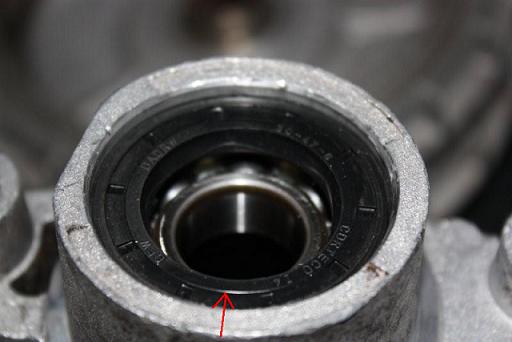

ma sbaglio o nella foto del paraolio ruota in basso si vede la molla?
Se si quel paraolio è montato a rovescio......
...non mi sembra..., l'unico dubbio è che mi sembra troppo lontano dal cuscinetto...e comunque è un corteco 30 ed ha un buco più grande per alloggiare il tamburo, dei due che ho, con l'alloggio dell'albero più grande di diametro esterno...forse è questo che ti inganna

quella che si vede indicata in freccia è la molla?
22,17 KB

Inserito il - 28/02/2011 : 08:32:02  Mostra Profilo Invia a FRAVESPA un Messaggio Privato
...noo...fiuuu!!! è solo il riflesso...
ATTENZIONE:
garapadre
Città: Serravalle Pistoiese
3208 Messaggi
Inserito il - 28/02/2011 : 08:33:05  Mostra Profilo Invia a n/a un Messaggio Privato
allora ok... come non detto
